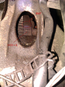

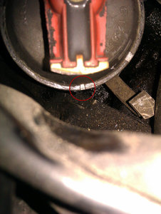

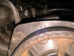

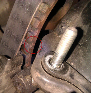

    Мое почтение, уважаемые. Не дает мне покоя зажигание на моем движке, уж кажется, что слишком оно раннее, хотя выставляю при помощи строба четко по риске на маховике. Полез проверять все метки. И что оказалось - метки на шкиве распредвала в порядке (см. фото 1,2), бегунок трамблера тоже четко по метке (см. фото 3), а вот на маховике видно риску, вместо "0" (см. фото 4). Насколько я догадываюсь, при совпадающих метках распреда и промвала "0" на маховике должен быть совмещен с нижним краем окошка, а он у меня вон где! Подскажите, товарищи, правильно ли у меня метки выставлены или накосячили сервисмены, так как ремень менял не сам. Спасибо!

  2. ilia
    ilia Завсегдатай
    10 авг 2010
    969
    Volkswagen Multivan T4
    а где фотография, шкива коленвала? на нем тоже метка есть, я вот по ней ставлю, на маховик даже не гляжу никогда ;)

  4. ALD
    ALD Bad e-mail
    28 дек 2004
    990
    100/44 МС Quattro
    Зажигание на AAD, если по науке, выставляется подключением ваг кома и включением режима базовых настроек, или как там его… и уже в нем стробоскопом по риске. Иначе, да еще с адаптацией, точно не выставить.
  5. 1100000
    1100000 Живу я здесь
    21 окт 2008
    2.551
    AUDI 100/45. AAD.
    неверно тебе сервисмены сделали, выставлять надо по рискам на распредвале и нолику на маховике тока ремень, а уоз стробоскопом поворачивая трамблер добиваться получения риски +6 на маховике у края окошка и желательно в базовом режиме
  6. ilia
    ilia Завсегдатай
    10 авг 2010
    969
    Все правильно тебе сказали, ремень ГРМ выставляешь по меткам, а зажигание выставляется поворачиванием трамблера, для этого нужно открутить болтик который держит планку трамблера, потом вращать.
    По стробоскопу это только предварительная установка. Потом крутить самому итерациями чтобы и приемистость была нормальная и детонации не было. То есть настройка на бензин идет, будет другой бензин, зажигание уже не будет ему соответствовать (хоть немного но уже не то).
    Я на своем ABK устанавливаю без всяких стробоскопов зажигание вышеуказанным методом, у тебя конструкция такая же по железу.
  7. Лёхан
    Лёхан I'm here for a long time
    10 янв 2007
    11.944
    Тунис
    A6
    Ну сервисмены, как дети малые.
    Самым первым делом нужно выставлять ноль на маховике по срезу окна. (Всё крутит колено, с него и нужно начинать)
    И если сейчас это сделать (выставить ноль), все остальные метки у тебя убегут. Естественно у тебя сейчас всё стоит не правильно, фазы не совподают, и зажигание набекрень.
    Переставляй всё по правильному.

  9. Лёхан
    10 янв 2007
    11.944
    Тунис
    A6
    Достаточно только будет перекинуть на распредвале, промежуточный не трогай, скоректируешь поворотом трамблёра.
