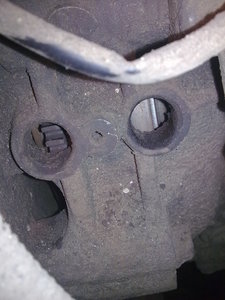

    Мужики выручайте!
    Нет там никакого датчика(см. фото)! Вагком показывает спорадическую ошибку по датчику G28. Уже трижды вставал на ходу, несколько раз не мог завестись. Звонил офицалам, просил подсказать где этот датчик находися... заявили что это"коммерческая тайна"... уроды б*я.

    Он выше , рядом с корпусом охладителя маслянного .
    №15 на этой картинке.

    вот это классные картинки!!! Афигеннейшее спасибо!!! а то вчера всё вроде обсмотрел, но за фильтр както не полез... на днях датчик приедет, буду менять.
