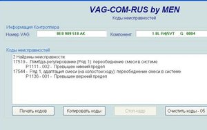

Подскажите по ошибкам 17519 и 17544

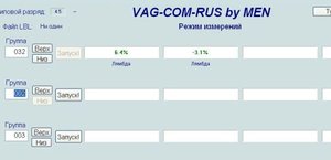

    Собственно в чем и вопрос, мне особо сказать нечего, подскажите, менять 1ю лямбду?

    Дырки искать . Лямбда то тут при чем ?

    у меня бедную смесь выдавал без дырок во впуске, но с дырявым клапаном PCV - вентиляции картерных газов. Давно менял?

    У нас такой клапан разделен на части . Если кусок его (блидер) будет неисправен то будет похожее .

    вскрытие (опресовка :)) показало, что 058 133 753 D просто напросто разъеденился попалам, я его пока склеял, ошибку стер, до дома доехал, чек не загорелся, а аддд и мульт. -0.8%
    заказываю сейчас новый.
    p.s. интересно почему его так просто развалило? может нужно искать еще какую-нибудь проблему?
