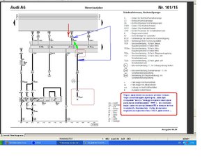

    Вот моя схема, на ней К линия уходит на 25 контакт синего разъема...

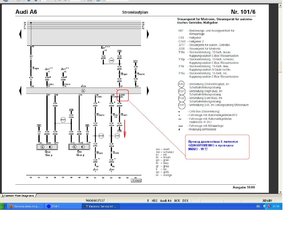

    а вот мотроник, на нем у меня 19 контакт, а на твоей схеме 43...
    подозреваю ты смотришь машину 2000 года..., а нужно 98...

    ISMaster Злодей :bt: А год ты указал ??? Замечательно пускай будет 19 ,но сущности дела НЕ МЕНЯЕТ - провод СОВМЕЩЕННЫЙ! Соответственно связка будет выглядить так 32 контакт зеленого разъема на 5-ый контакт синего (перемычка для диагностики Э.Б.У. двигателя) ..

    Карп, сорри, может я туплю, но не вижу, где ты на схеме увидел , что 32 контакт зеленого разъема надо кидать на 5 контакт синего?
    Может правильнее 25 контакт синего на 5 контакт зеленого?
    PS: Кстати что означает цифра "68" на схеме, где провод уходит от 5-го контакта зеленой фишки? (схема с приборкой)
    PSS: Блин, эти схемы рисовал явно фашист ) Даже после ящика водки, "читать" эти схемы это трындец ) Схемы других производителей выглядят комиксами... по сравнению с этим трактатом ))
