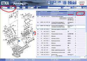

    Посмотрел в ЕТКЕ:
    Он действительно 12-и клапанный:

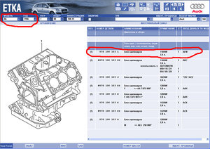

    Эльза этот мотор знает

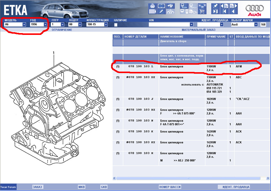

    Похоже там стоит новый блок цилиндров как у всех последующих 30-клапанных 2.4 (поршеня 81мм), а головки блоков такие же как у старых 12-клапанных 2.6 2.8 - Переходной мотор. Мощность 149 сил вроде.
