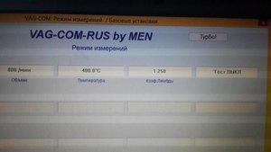

    Как проверить лямбда зонд через Вагком.
    A4 2004г. AMB.

    в двигателе, группу не помню, легко найти

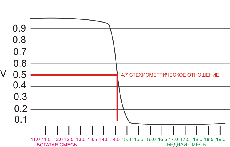

    А мне кажется что то тут не так, у ВАС 2 лямбды (кислородных датчика) один до катализатора, а второй после.
    Первая лямбда у ВАС широкополосная и на ней 5 проводков, вторая обычная с подогревом и на ней 4 проводка)))) (по комплектации инфу брал с ЕТКА)
    Исходя из этого принцип работы описанные выше верен если стоит у ВАС ПЕРВАЯ лямбда 4-х проводная , а это скорей не так)))
    Принцип работы и диапазон работы (осциллограмма) широкополосной лямбды отличается от обычной, она намного точнее работает, она подает сигнал а ЭБУ СЧИТАЕТ!!!!!, на выходе практически всегда 1 (что означает на 1 гр топлива приходится 14,7 гр воздуха) а не «переключает» как 4-х проводная лямбда, отсюда у вас на второй лямбде осциллограмма должна быть прямая где 0.6 В (почему прямая - после катализатора не должно быть кислорода, отсюда значит при работающем катализаторе должна быть всегда БОГАТАЯ смесь и немного колебаться прямая должна),
    И на графики осцил.... где у 4-х продной лямбды БОГАТАЯ смесь, то у широкополосной наооборотБЕДНАЯ, т.е у широкополосной все наоборот))) и дапозон у нее от 01, до 0,5, а не от 01,до 0,9, и при все при этом она широкополосная ей еще ЭБУ и полярность меняет поэтому у широкополосной практически всегда 1))) (что соответствует 1 к 14,7)
    Наверно так))) я не спец, но просто для себя разобрался, сам с этим борюсь, но я каталик снес))) на вторую механическую обманку))) пока все ок!!!

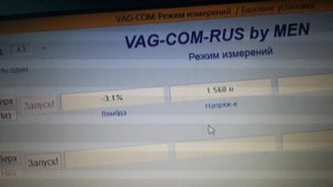

    зашел в 33 группу и получил 1.5 v по лямбде. На холостых и прогретой машине.
    Прошита под евро 2.
    Лямбде конец?
    Расход при более-менее активной езде 20 и более.

    Топикстартер задал вопрос о ШДК. В посте 2 речь шла о узкополосной лямбде, причём смесь в лямбдах приведена для атмомотора. WayOnline Нормально всё с ШДК у вас , судя по 34 поле 3. Про 1.5 вольта, которые ни о чём можно ознакомиться в брошюре , там есть описание работы утриггерных и широкополосных ДК http://wiki.vag.cc/images/0/0d/SSP_039_ru_EOBD.pdf

    Понял, но судя по форуму и у людей значения в пределах 1 вольта. Все что смог найти...

    Это узкая ЛЗ до 1 В, с ШДК 1,5 В и оно не меняется т,к является опорным
