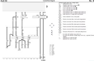

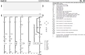

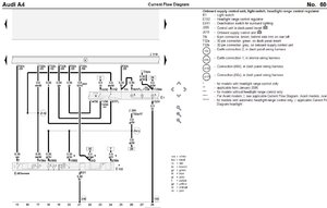

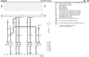

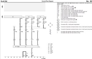

    Потихоньку буду выкладывать скрины. Принимай...
      122,8 КБ
      217
      120,3 КБ
      221
      119,3 КБ
      147
      128,9 КБ
      140
      119,1 КБ
      325
