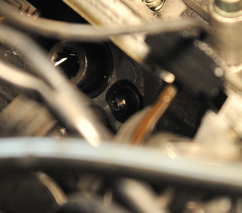

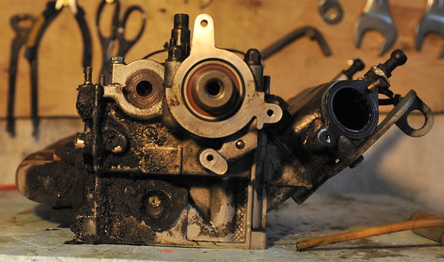

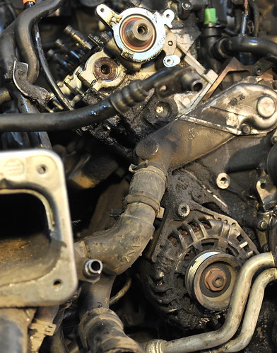

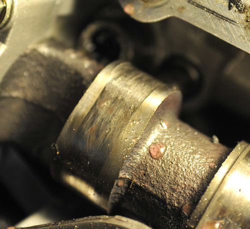

    Обещанные фотографии.
    Я сначала немного ошибся. не клапан заклинил, а гидрокомпенсатор.
    Общий вид полу разобранного мотора. Потеки масла видны слева:
    Потеки масла крупнее:
    Заклиненный гидрокомпенсатор:
    Изношенный кулачок. На этом же валу есть еще один с износом около 0.3 мм, все остальные на всех валах в идеальном состоянии, износа просто нет:
    Снятая правая головка, вид сбоку:
    Снятая правая головка, вид спереди:

    Но, по совету участников форума, гидрокомпенсаторы и рокера поменяю.
