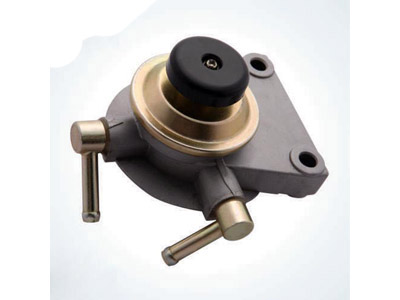

    на самом деле никакой разницы нет - создать перед насосом 0,2 бара избытка или создать после насоса 0,8 разрежения. Смысл лишь в том, чтобы на входе давление солярки было как минимум на 200 мбар выше давления в обратке (атмосферы).
    но имха самый кайфовый вариант - тойотовский кронштейн 23301-64340. никакого гимора, чистые руки и фильтры по 300р.
