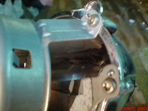

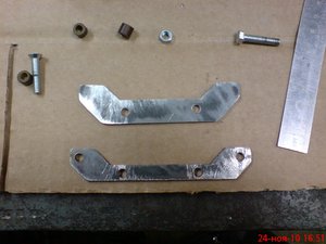

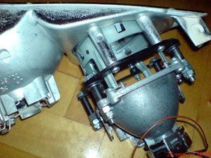

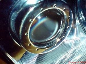

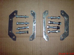

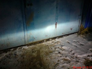

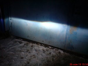

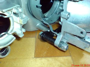

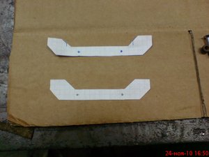

    Свет на машине резко перестал удолетворять потребности в нем...стало как то темновато,вродебы фара светится но на дорогу свет не светит!!! причиной тому стали выгоревшие линзы.точнее сказать сверху над лампой чёрное пятно!были преобретены БИ-ЛИНЗЫ фирмы БОШ от АУДИ А4 В8 10 г.в. под лампочку D2S. родной ксенон с таким же цоколем. разобрал фары сделал крепления под новую линзу из 1,5 - 2 мм метала - чтобы на линзу не передвались ни какие вибрации! совсем чучуть пришлось дороботать фишку которая управляет шторкой так как она немного упиралась в корпус фары! света стало на много больше.полоса- галочка стала чёткой а не как на старых размылой! дальнегоконечно маловато но хватает.(обычный стандартный дальний я отключил(там тоже скоро будут доработки!) )
    линза БОШ больше штатной но светит нормально хоть чучуть и перекрывается блендой!
    незнаю что ещё сказать будут вопросы задавайте попробую ответить!:hi:
    фото с телефона так что какие есть!

    P.S. только вот линзу саму можно было поменьше найти, чтоб тютелька в тютельку в бленду встала.

    так сказать в сравнении всех линз точнее их света были выбраны эти линзы!
    свет просто:thumbup:

    что прям вот такая разница в лучшую сторону? может ты просто под впечатлением от переделки был?

    да нет же!!!! раньше ездил светили хорошо туманк от ОЛЛРОДА заколхожение на до рестаил.....а вот когда они здохли сразу ощутилась нехватка света.... а теперь езжу с одним ближним и глаза не напрягаются!!!! но туманок очень не хватает!!! пока ещё их не сделал!
    тут дело не в понте что теперь би линза а в дело в том что линза и соотвествено её отражатель новые(можно так сказать!)

    Поздравляю) а как ты управление шторкой сделал?

    сделал себе тоже такие фары только кронштейны по другому сделал. Да и фары у меня 2000 года с большой линзой бленда луч не перекрывает. И как то случайно получилось приобрести такие же линзы Бош от А4. Спасибо за идею теперь свет зачётный.
