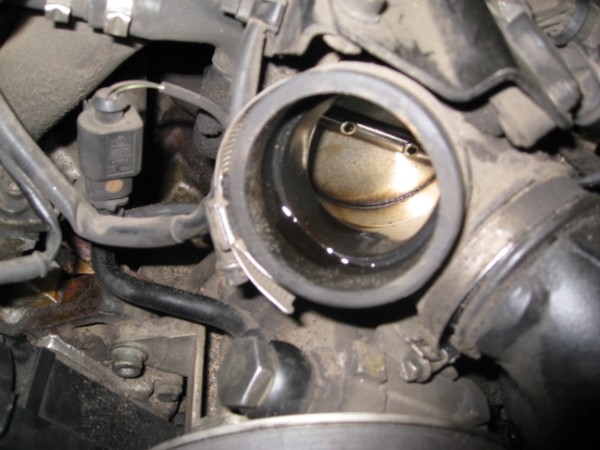

    Всем привет! хоть долгие годы езжу на мерседесах, всегда хотелось ауди) Особенно интересовала тема турбин. К слову сказать что специализируюсь я на наддувных приводных нагнетателях - или просто компрессорах. Мерседесы изучены вдоль и поперек. Роверы, мини куперы и тойтоты тоже попадались)) а вот турбины не трогал до этого момента.
    Итак. А6. 2,7Т АКПП 1999г. Машина покупалась изначально с известной проблемой - мертвые турбины и белый дым из труб. Самое интересное что при виде нас она завелась и даже сама ездила в гаи и получала транзиты) насколько это удивительно покажу дальше!
    Дабы не мучить мотор - своим ходом гнать не стали. Тем более из Лобни.
    Поставили в бокс и начали изучать подкапотное пространство.
    Во всем впуске - масло.
    Выдергиваю подводную трубу правой турбины - масло льется на ноги!
    Ставим корыто - примерно 3,5литра! интеркулер был полный
    Это из левого кулера - накидало видимо сверху. В пуске турбины сухо.

    Вполне вероятно что турбы живые, но совсем мертвая система вентиляции картера. Все эти темы перетирались в ветке оллроудов по многу раз.
    Если машина на автомате-установка к04 турб особенно с широким впуском лишена смысла. За некоторое оживление наверху расплата в виде вялого низа и середины, т.е. в городских режимах. Любую тюнячку 2.7тт нужно начинать с замены автомата на механику, не раз это уже проходили.

    Это нормально, чуточку масла и воды, особенно когда двигатель на холостых продолжительное время работает, в "пробках" и т.п., я так раз в год сливаю, грамм 50-70 слевого и столько же справого куллера.
  18. Dronchic
    Dronchic Живу я здесь
    12 мар 2010
    1.076
    ALLROAD 2.5TDi
    Масляный аэрозоль это называется. Ничего страшного нету. Некоторые турбы с новья аэрозолем плюются.

    по 50-70 грамм я бы не стал ничего делать. но когда 3,5литра это уже перебор. ))
