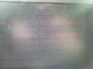

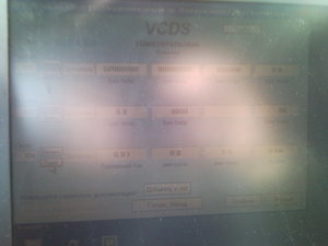

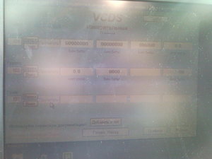

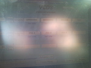

  9. Legoff
    Legoff Живу я здесь
    10 дек 2010
    1.183
    AUDI Q7 TDi 2011г
    вот фоты никакой инфы нет в группах, значит его нет? извиняюсь за качество

  10. UTUG
    UTUG Властелин 8-ми колец
    7 ноя 2005
    22.138
    Allroad AKE МКПП
    Жесть, ты гонишь, фотографировал экран компутера, да еще соткой ? :))))))
    По секрету: на всех компах есть кнопочка "Prt Sc", Print Screen называется.
  11. Legoff
    Legoff Живу я здесь
    10 дек 2010
    1.183
    AUDI Q7 TDi 2011г
    да я знаю:), мне так быстрее было с телефона на пк принести, а по существу?

  14. Legoff
    Legoff Живу я здесь
    10 дек 2010
    1.183
    AUDI Q7 TDi 2011г
    ну там видно,что ничего нет в этих группах нифига
