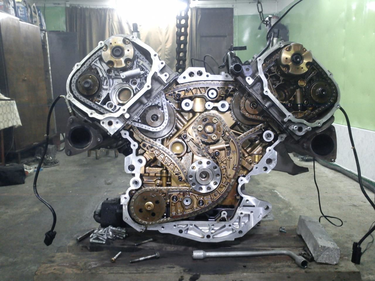

    http://www.audi-club.ru/forum/showthread.php?t=224615 Тут обсуждали, а фото из моего альбома. сам мотор ремонтировал, проехали после ремонта уже 10000 км, все в норме.

    Спасибо! Эту тему изучил давно.Скажите пожалуйста можно извратится и поменять цепи и натяжители не снимая мотора? И не могли бы еще опубликовать несколько фото из вашего альбома-очень ценная информация!

    Не снимая мотора можно поменять только натяжитель цепь не поменяеш.
