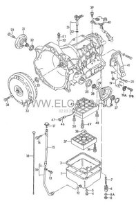

  16. AKM87
    AKM87 Живу я здесь
    5 сен 2010
    1.388
    А8L D3;Mondeo4 tdi
    Ай, ну тогда покажи будь добр её мне вот здесь
  17. AKM87
    AKM87 Живу я здесь
    5 сен 2010
    1.388
    А8L D3;Mondeo4 tdi
    Кстати,мы уже общались про коробки ранее, у тебя такая или нет? С квадратным поддоном это модели CDT,CDU,CDS, другие же как я понял CBU,CFX,CEA,CFT. Так вот я и думаю все разногласия об уровне масла и о длине щупа были именно из-за этого...
  18. yuriy7512
    yuriy7512 Живу я здесь
    17 янв 2010
    3.173
    Q3, 2.0TDI, 2012г.
    Как раз моя картинка в 16 посте. Менял фильтр и прокладку.
  19. AKM87
    AKM87 Живу я здесь
    5 сен 2010
    1.388
    А8L D3;Mondeo4 tdi
    Отлично.ну так сколько масла ты заливал и на какую длину щупа ориентировался?
  20. SHULTC74
    SHULTC74 Живу я здесь
    7 июн 2007
    1.359
    AUDI A6 82\96(конструктор), AUDI-BOSE 2.8 quattro АКПП есть фсё + LPG
    Разговор шол про каробки без щупа, если щуп есть до для чего нужна заливная если можно масло залить через щуп?
