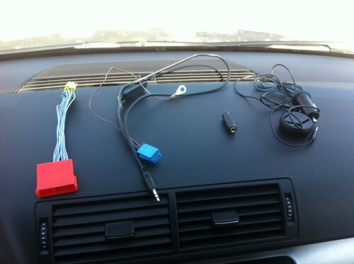

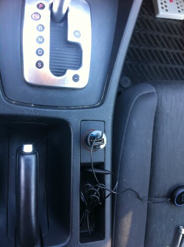

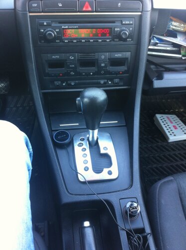

    я тоже вернулся с отпуска и сегодня все собрал, только у меня штатного AUX не было.
    Имеем audi concert и iPhone 4
    докупаем:
    1. Belkin AirCast Auto Hands-Free with Bluetooth Wireless Technology F4U037cw
    мне обошелся в 39.99 фунтов + 5 фунтов доставка ~ 2300р.
    2. Kunset 8 полюсный адаптер MP3 Line IN Aux для AUDI SKODA VW SEAT - 1400р
    3. Разделитель mini ISO для VW / Audi - 200р
    *2,3 + доставка почтой 300р.
    4. переходник 3,5 мама мама
    вот весь набор:
    монтаж всего этого занимает примерно 20-30 минут
    только пока не придумал куда прилепить таблетку
