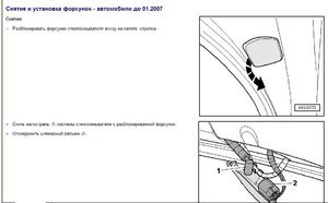

    Но пара вопросов.
    1. 5M0 955 986C 9B9 - форсунка в комплекте по номеру идёт одна? Или две?
    2. 4F0 955 431 - у меня капот алюминевый. Т.е. таких заказываю две?
    3. 113 955 975 C - обратных клапанов тоже два заказывать? И для чего они нужны?

    А дайте номера веерных без подогрева на А6С6, колхозить не хочется....
  7. Sergey33333
    Sergey33333 Живу я здесь
    18 янв 2009
    4.081
    A6 Av 2.5 BDG
    5M0 955 986 C 9B9 - с обогревом
    5M0 955 985 C 9B9 - без обогрева
    Такая вот странная штука - по ВИНу форсунки без обогрева. Когда собрались колхозить, оказалось, что есть штатная эл/проводка к форсункам, даже запитанная, колхозить ничего не пришлось.

    Спасибо за номера! Как и где проглядеть ее наличие???
  9. Sergey33333
    18 янв 2009
    4.081
    A6 Av 2.5 BDG
    На старых форсунках - провода с фишками. Только не помню, воткнуты они были или так болтались. Проверить не долго - старую снять - надавить со стороны распылителя и вниз.

    Вниз всмысле внутрь на нее, чтобы она чуть согнулась???? Или от капота??

    От капота.

    #12 kam1, 12 дек 2011
    Класс, все понятно! Огромное спасибо!
    Снял, штекер электрический есть, буду брать с подогревом!
