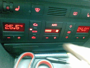

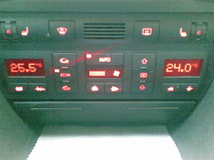

    Была проделана работа для устранения потертостей кнопок управления климатом. Выглядело все это так:

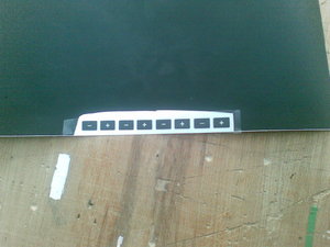

    Были сняты размеры с кнопок, подобран черный матовый аракал и вырезаны заготовки на плоттере.
    После, обезжирено и прогрето, с помощью фена, место нанесения наклеек. Приклеиваем заготовленные наклейки:

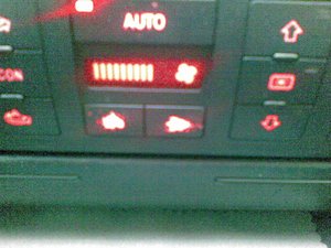

    После проклейки еще раз прогреваем феном и получаем результат, который оказался даже лучше чем я рассчитывал.
    Пользуйтесь! :umnik:

    Кстати, обратите внимание, что вырезанные наклейки по 1мм с каждого края меньше размена кнопки + с закругленными уголками для предотвращения их отдирания .

    Высота кнопки - 11мм
    Ширина кнопки - 17,5мм
    Размер "+" - 4,5мм на 4,5мм
    Толщина "+" - 1мм.
    Сам символ "+" точно по центру.
    После того как мы сделали по этим размерам наклейка оказалась точно такой как кнопка и легко отдиралась, поэтому он сделал новые: ширину и высоту наклейки уменьшил (насколько точно не знаю) + уменьшил толщину самого символа (т.к. просматривались неровности от старого покрытия).
    Новые размеры примерно такие:
    Высота кнопки - 9мм
    Ширина кнопки - 15,5мм
    Толщина "+" - 0,8мм.
    Смогу сказать точные размеры не раньше чем в среду.
