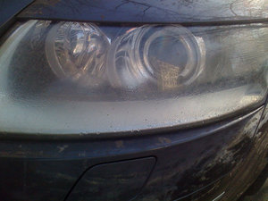

    Сегодня вспотела левая передняя фара (( я так понимаю из-за мойки... странно, часто мыл машину, ни разу не потела. В связи с этим есть вопрос! Могут ли лампочки перестать светить от влаги? и как бороться?

    Задняя крышка фары на защелках пластмассовая с резиновым уплотнителем. Со временем резиновый уплотнитель теряет свои свойства. Купи новую крышку фары, она идет вместе с уплотнителем комплектно.
    Недавно менял лампу и отломил усик защелки -пришлось покупать новую крышку. Цена крышки 500 руб.
    Это как из вариантов.....

    Всё правильно, так и есть, тоже поменял крышку (призамене ламп отломились защёлки) перестала потеть.

    Согласен такая же беда была, купил новую и перестало потеть.

    Вспомнил, что мне меняли лампочку в этой фаре пару недель назад, наверно что-то накосячили там.

    Во во! У крышки теперь или усы отломили, или вообще не до конца закрыли ее, а может и направляющие нижние крышки не в пазы встали.
    Добирайся до нее и смотри что там и как.

    проблема не всегда в крышке, у Ауди есть такая болезнь из-за негерметичности фар, надо на мойках просить чтоб не били струей в углы фар, рано или поздно у Ауди это приводит к нарушению гарметичности. Причем это касаетсая и задних фар

    я так и сделал, по контуру касания крышки тонким слоем силикона. если лампочку менять, оторвется без проблем. керхером проверено. запотевания нет!

    а мазал я тонкой колбаской обычным строительным силиконовым герметиком "Момент" 100р баллон под пистолет!
    мазал место спайки пластика красного и фонаря, там как раз щель и колбаску к крышке.
