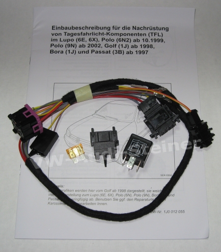

    Комплект дооснащения 1J0 998 055 A стоит чуть больше 2000 :) дневные ходовые огни.

    А фиг знает. Я так понимаю, что вместе с пуском двигателя с этим комплектом должен загораться вполсилы дальний и выполнять роль дневных ходовых огней. Комплект VAGовский, не самоделка, а как ставить не знаю. Я его пока еще даже в руках не держал. Хотя в будущем хочу попробовать поставить.

    ну, вроде, VAGовский комплект именно такой. Нигде ничего дополнительно снаружи не ставится, просто вполсилы горит дальний, который при включении габаритов гаснет.

    нашел тему на фагенах, http://golf4.ru/forum/lofiversion/index.php?t25640.html там этот комплект ставили уже. при вкл двс горит ближний! но людям не понравилась реализация данной ф-ции.
    цитата : Входит пучок проводов, который в разрыв переключателя устанавливается и дополнительное реле.
    Реализовано ужасно тем, что ближний свет с габаритами работает всегда, если включено зажигание.
    переделывать буду как на американцах - Включил зажигание - горит ближний. включил габариты, ближний гаснет работают габариты. Если включить зажигание и поставить на ручник - то ничего не горит.

    заказал комплект дооснащения 1J0 998 055 A
    будет через 3 недели
    поставлю - отпишусь

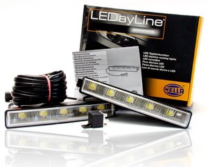

  15. botcman
    botcman Живу я здесь
    2 фев 2010
    2.044
    Фрилка солярошный
    Может прикупить хелловский комплект ходовых огней и все? При грамотной установке выглядит очень даже ничего. Сосед такие на Ха 5-й поставил- в темноте светит как ближний свет.
  16. ADubinskiy
    ADubinskiy Bad e-mail
    19 июн 2009
    982
    Audi A6 Allroad (4B,C5) 2.7 T quattro
    че за комплект?

  20. botcman
    2 фев 2010
    2.044
    Фрилка солярошный
    Не знаю производителя- не видно на корпусах.
