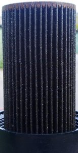

    У меня была аналогичная ситуация в которой не было никаких оснований верить, что масло меняли - http://www.audi-club.ru/forum/showpost.php?p=4471148&postcount=1398.
    Масляный фильтр через 15 км после "замены".

    Попробуйте, объясните вместо "менеджеров дебилов", почему на бензиновом моторе через 15 км (не 15 тыс.км., а именно через 15 км) после замены масла и масляного фильтра, не только масло черное, но и фильтр такой же черный?

    Ну допустим не просто бензин,а FSI. Эти моторы несколько грязнее, обычных MPI. Тут вы наверное согласитесь со мной - это же очевидно.
    Во вторых, ложка дёгтя убивает бочку мёда. Будьте объективны, при общем количестве масла 8.1 литра, сколько-то масла всё равно не сольют, а это от 0.5 до 1 литра.
    Версия, что масло вообще не менялось, как-то не очень правдоподобна. Ну наберёт тот механик себе масла за неделю, только выжимая пустые канистры, зачем ему такой геморой с воровством? Я не говорю, что это исключено, но говорить об этом как о явлении, я бы не стал.

    Данный автомобиль проехал только 8 тыс. км после покупки, причем около 6 тыс. км, это поездки летом в Питер и Сочи, зимой не эксплуатировался. Исходя из этого, в моторе, даже FSI, не могло быть никаких отложений, которые бы через 15 км смогли бы сделать черными новые масло и фильтр.
    Масло менялось не из-за пробега, а из-за времени - прошел год после последней замены масла.
    Отмечу также, что в своей автомобильной жизни масло в моторах разных автомобилей я менял сотню раз. Причем это были автомобили разных стран, моделей и пробегов.
    НИКОГДА, ни в одном случае, масло на щупе не было темным после замены на бензиновых двигателях, в отличии от дизельных двигателей, у которых масло после замены действительно было темнее нового.
    Отмечу, что масло у меня было свое, поэтому его можно было забрать достаточно легко, как и фильтр, в отличии от масла, которое берется из дилерских бочек.
