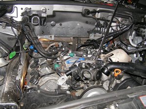

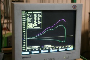

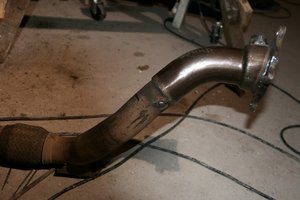

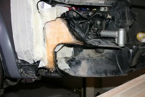

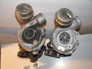

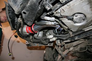

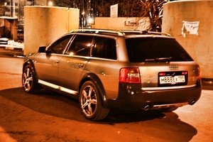

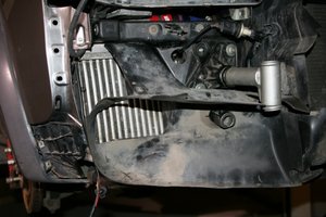

    Моя история. я жутко комплексовал выезжать на трассу на своем а\м ауди урод. не мог по соперничать с большими и мощными джипами итд.... в один зимний день я понел что нужно как то с этим бороться и я стал искать, искать турбины к04 для начала. нашел их у Samsusam - хороший парняга. потом отташил турбы в ремонт(состояние турб было оговорено заранее , если вдруг кто-то не так поймет) в Турбо тех сервис. закарячил машину на подъёмник на месац кстати , т.к. калупался по выходным. потом подумал что уж и кулера не плохо былоб под которые пришлось переделывать воздуховоды, ну мелочей много с которыми пришлось бороться рассписывать их тоже долго. главной проблемой было создать адекватную программу(с которой блестяще справился Аркадий A200tq) которая подняла бы мошьность в желаемых рамках что очень не мало важно т.к. АКПП (бедняга) . итог 340лс. - до 200км отличный набор и выбор из бака))))) в спокойных режимах жор не изменился .от выхлопа остались только задние банки . бюджет всёй маяты составил порядка 70-80 рублей ,

    Красава!!! Достойный аппарат теперь)))

    ззверь :) Поздравляю!

    хорошо прибавил)

    что за кулера?
    что за инлеты на турбы?
    замер на шипах был?
  7. a200tq
    a200tq Старожил
    29 авг 2007
    5.288
    A200 88г.
    Re: Раскочал урода
    кулера рс4, на шипах на стенд не пустят))

    Да, проект интересный именно сочетанием к04+типтроник. Надеюсь на днях шлифанем прошивочку на стенде и выложим уже красивый график с моментом-оборотами.
