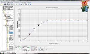

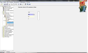

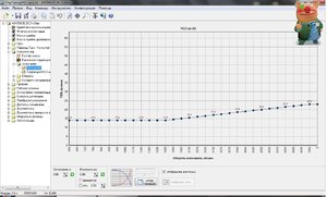

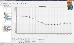

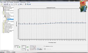

    всем привет)тема смотрю пошла)и это радует)
    предлагаю разобраться с ХХ так как ето интересует всех в первую очередь а именно как и что настраивать у CTP4
    Alex-Ptica нравится это.

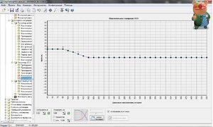

    продолжение:)
