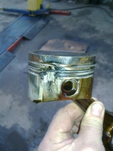

    Добрый день! Кто может помочь мне в перепрошивке блока управления? Сейчас стоит кривая прошивка с которой постоянные передувы! Уже движок откапиталил, вот результат передува... (см. фото)
    На заводскую откатиться нет возможности!
    Подскажите имея шнурок VAG COM 805.1, комплект http://www.scanmatik.ru/ru/scanmatikset/ и рабочий chiploader 1.97.7 могу я залить эти несчастные 300 кб информации в свой блок???
    Подскажите как правильно мне все сделать! Заранее благодарю...

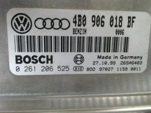

    Добрый день, спасибо за отклик! Стоковая пригодится, а подойдёт ли эта?

    К этому блоку???

    А это и есть стоковая оригинальная прошивка.
    На блок с картинки подойдет на 100%

    Это хорошо, а подскажите как быть в этом случае с иммо?
  7. AlexV
    AlexV Bad e-mail
    1 янв 2003
    1.627
    нет
    #7 AlexV, 7 апр 2011
    Никак. Иммо в другом месте.
    Просто заливаете этот дамп и все будет работать
    Естественно заливаете в тот блок, с которым машина раньше ездила.
    Если возъмете блок с другой машины, то тогда действительно с иммо надо будет разбираться.
