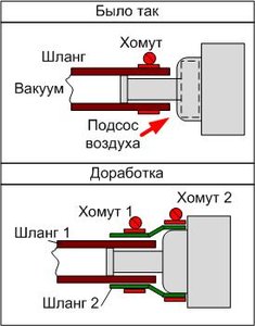

    Я придумал ещё один способ, применение которого позволило однозначно сказать, что в проблемах тугой педали на холостых виноват именно разболтавшийся штуцер. Суть на рисунке ниже.
    Видимо такое решение не на долго, но после того как я поставил вторую резинку, педаль ожила на холостых даже при активном использовании тормозов. Посмотрим сколько проживёт

    Теперь порядок действий таков: езжу с резинками, пока не развалиться, затем пользую поксипол (не снимая насос), а уж после этого, подкопив денжат, меняю насос на новый, доработанный.
