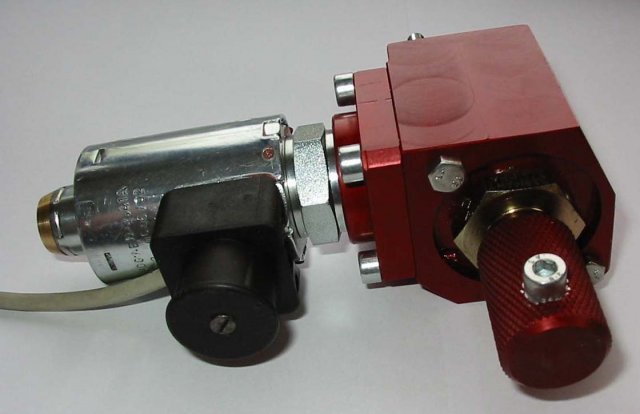

    пацанская замена мозгам Хальдекса

    аем сможете научить халдексом рулить? там как у н75 го принцип работы должен быть

    нет, хальдекс будет тупо механический, как буст контроллер

    кнопка с ручника будет заведена на мозХ наверное :)

    в плане? если речь про отключение хальдекса то да)
