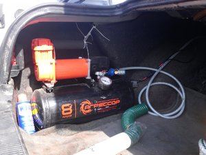

    Вот собственно и фото. Сразу отвечу на пару вопросов, которые могут возникнуть глядя на фото.
    - Компрессор стоит в крыле, ничем не прикручен, притянут пластиковыми хомутами-стяжками за ручку к крылу, держится на стяжках уже полгода.
    - Стандартно компрессор идет с двумя выходами (быстросъёмы) для подключения шлангов, но у них какой-то свой стандарт, и никакой другой быстросъём не подходит, в магазине купил нормальный, и закрутил вместо оригинального кетайского. Теперь во второе гнездо подходит без проблем любой шланг (на фото шланг 8м).
    - Родной шланг который шел с компрессором выкинул сразу, он не достоин жить.
    - Провод снабдил разъёмом для возможности быстрого снятия компрессора, и установки в любое другое место (другое авто, т.к. у меня 5 машин)

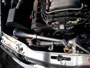

    Теперь под капотом:
    - Немного обманул, дудка прикручена не к диффузору, а прямо к металлической полке.
    - Дудка немного не такая как на ссылке, там она имеет круглое сечение горна на выходе, у меня установлена с овальным сечением (круглая упиралась в воздушный фильтр).
    - На фото видно ещё 2 дудки снизу, они стояли первоначально, кетайские в компрессором 12v. Я их оставил и подключил вместе с большой, т.к. провели серию экспериментов,и вместе они выдают более "приятный" звук (одна дудка выдает только один тон, так несколько тонов).
    - На самой дудке резьба коническая, подошел ВАЗовски (ГАЗовский) тройник масляных датчиков (35руб), остальные все тройники и переходники нашел в магазине сантехники.
    p.s. С ГИБДД проблем нет, и быть не может, тональность сигнала не меняется, а приборов измеряющих звуковое давление нет даже на ПТО не говоря о ГИБДД, шумомер здесь не прокатит.
      266,9 КБ
      919
      294,5 КБ
      817
