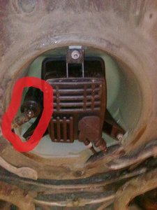

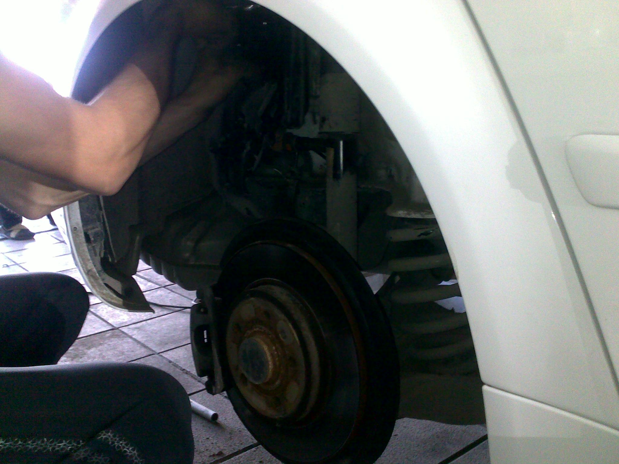

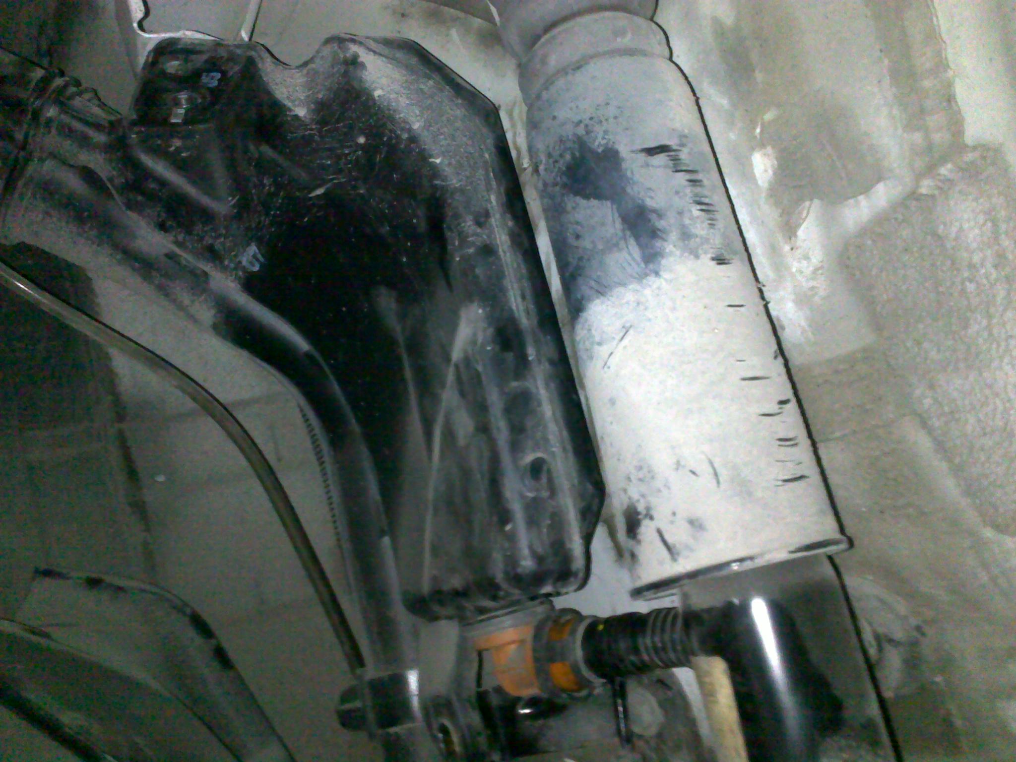

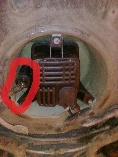

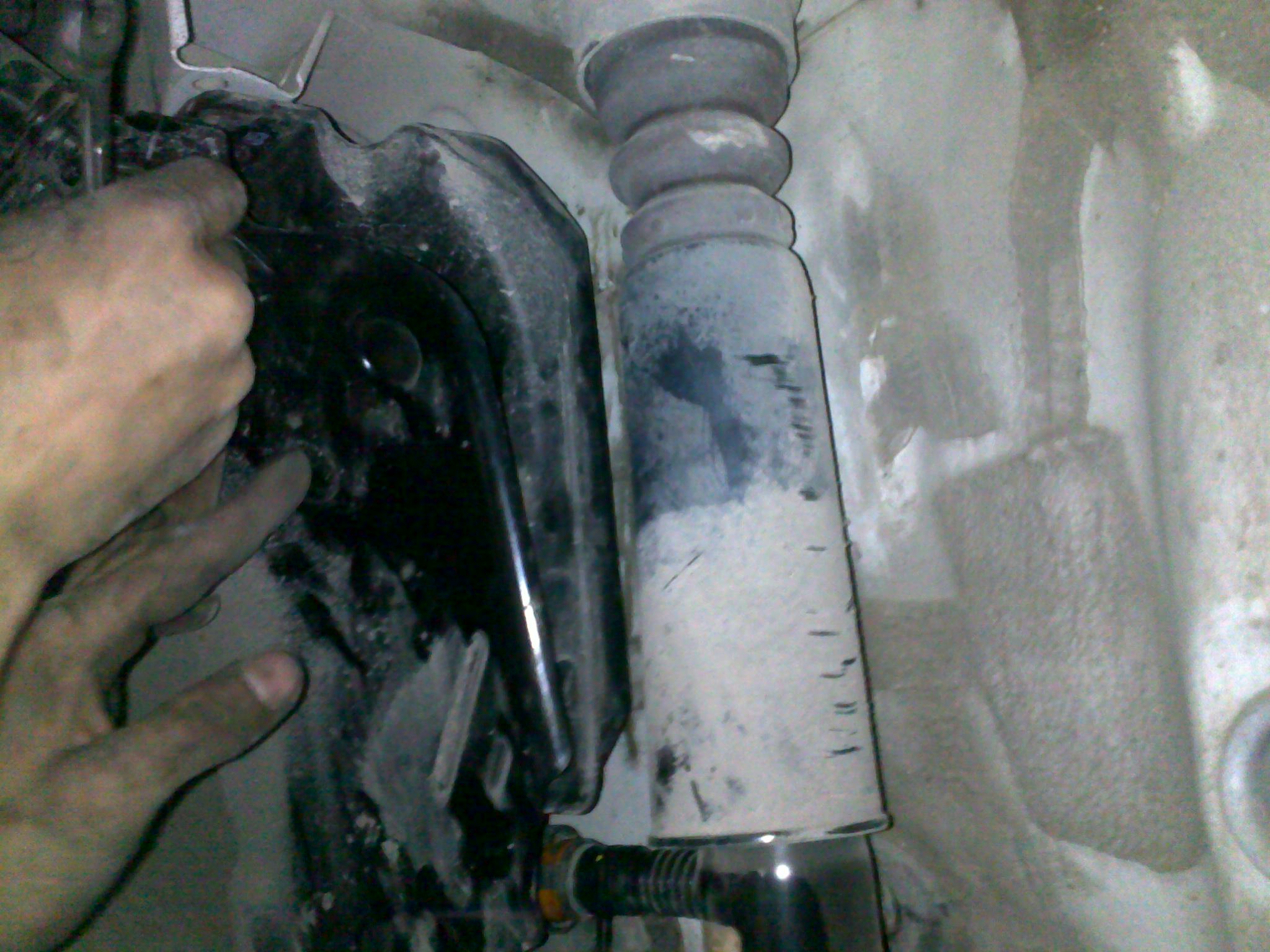

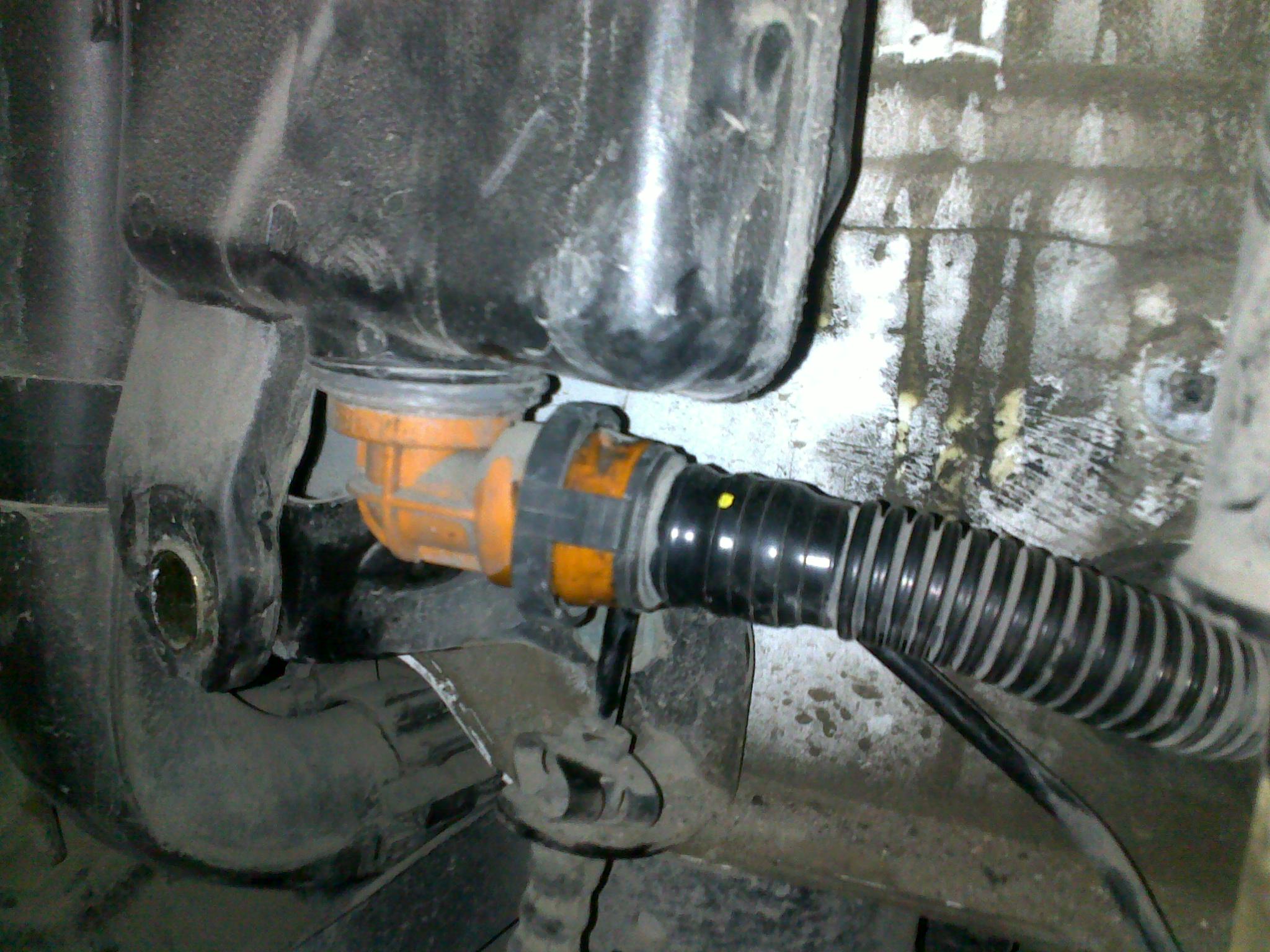

    Всем привет, снял вчера коробку под машиной где абсорбер и тут вижу что его там нет. Я что то неврубаюсь. На фото то что в красном кружке у меня этого нет. Там просто соеденение к шлангу. Дальше я подул в шланг от клапана N80 всё хорошо дуется и выходит с зади где абсорбер. Смешал мыло с водой, побрызгал все соединение которые видны визуально включил компрессор на тихий ход пузыри не где не пошли. Дальше я снял клапан N 80 подсоеденил к току он цокает выключаю не продувается включаю продувается хорошо. Дальше я разобрал задний подкрылок со стороны пассажира искал там диагностический насос и в итоге тоже ненашел его.:smile42: Специально всё сфотал.
    Кто что скажет ???

    Уже написали . Диагностическая сторона -левая . Заднее левое колесо насос диагностики и фильтр , переднее левое -переход через рессивер вакуумной системы в соединение через обратный клапан к впускному коллектору . Обе вакуумные системы (основная -правый борт ,диагностическая -левый борт) должны быть герметичны , крышка топливного бака -то-же . Насос при активации в тестах исполнительной диагностики издает глухой стук (питание должно быть на разъеме ) .
