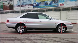

    Подскажите - задрана ли у меня машина. Сравнить не с чем.
    Резина Р16 205/55.

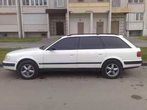

    привет,считаю что задрана,зад по моему мнению малость высоковат,сантиметра на 3-4,если что-то возишь может быть и оправданно,но если нет,то(лично моё мнение и навязывать его никому не собираюсь) думаю городить из обычной машины-оллроад не стоит,при настолько задранной заднице(если этого добились высокими пружинами или проставками под них) ход амортизатора на отбой ничтожно мал и должным образом он работать не будет(это справедливо и к передним,но по фотке,там картина чуть веселее) + ко всему сзади стоит поперечная тяга,которая при задирании кузова вверх уводит заднюю балку в сторону(если мне не изменяет память вправо,чем выше,тем больше вправо относительно кузова) в отличие от нормального положения кузова когда балка стоит посередине оного,тем самым когда на скорости будешь проходить пологие волны дороги,вероятность помахать кормой из стороны в сторону очень велика,а это уже безопастность и очень часто не только твоя!!! ну а там решать тебе конечно.
    P.S. Да чуть не забыл про переднюю подвеску,когда зад очень задран вследствии этого на передней подвеске уменьшается продольный наклон оси поворота(он же кастер он же продольный наклон шкворня он же продольный наклон стойки выбирай как тебе более понятно),что ухудшает возврат руля(колёс) в среднее положение и как следствие курсовую устойчивость автомобиля!!!

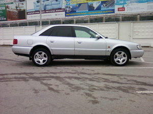

    вот для сравнения фотки моей предыдущей машинки,не смотря на то,что это сотка,45-й кузов он и в Африке как говорится 45,сравнивай,колёса стоят 215/60R15 один из размеров указанных на лючке бензобака,по высоте они примерно равны твоим 16-м 205/55

    Полностью во всем согласен. Брал машину с таким клиренсом и озадачился - отпускать или нет. По счет задней балки - у меня кватра )) .
    Сзади кстати стоят просто пружины без проставок. В машине было газовое оборудование.
    Начать думаю с задних пружин.
    Смутило то что видел фотки с разных сайтов новых авто с похожим клиренсом.
    Это норм?

    думаю,если зад опустишь на 3-4 см,то у тебя так и будет,как на фото.
