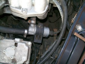

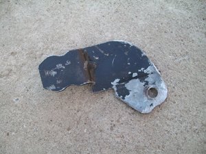

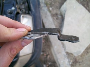

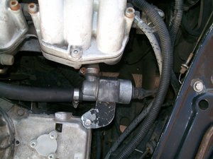

    Всем доброго времени суток. Если вы счастливый обладатель электронного впрыска Лискар , поздравляю - это ваша ветка.Когда я смотрел фотоотчет по установке мне не понравилось то , что РХХ крепят к впускному коллектору на пластиковый хомут.Отправившись в дальний угол гаража , я нашел старое крепление РХХ которое было до установки впрыска. Посмотрев на него со всех сторон, я положил его на железную плитку и выпрямил сгиб молотком.После обрезал лишнее отверстие и доработал как показано на рисунке. Осталось только его открасить и установить на болт крепления потенциометра( который нам уже не нужен). Фотоотчет прилагаю , только к сожалению не успел сфоткать кронштейн каким он был до доработки.Но просвященные поймут. Удачи :)

    Не очень хорошая идея устанавливать таким образом РХХ. Патрубки от двигателя до регулятора очень короткие, а мотор двигается относительно расходомера, патрубки быстро выйдут из стоя, это мое сугубо личное мнение.
