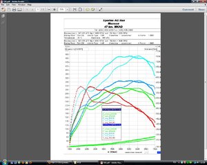

    Решили добавить немного мощности и было принято мною решение не нагружать акпп.Чип должен был быть лояльным.По этому поводу собрались на мощностном стенде в СПОРТЕКЕ и откатали для RS6 хорошую прошивку.машина поехала намного лучше.
    ГРАФИК НА ФОТО!!!

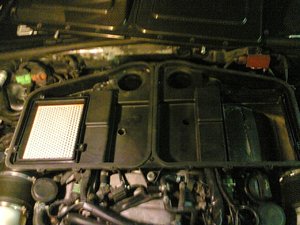

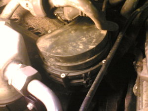

    Снимаем коробку фильтра.(На фото)

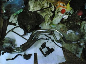

    Снимаем насос вторичной системы вентиляции.(Как на фото)
    Снимаем клапана системы слева и справа.
    Снимаем электромагнитный клапан и все его шланги.

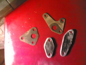

    Изготовляем заглушки и ставим на прокладки на место.(Как на фото)
    На предпоследнем фото все детали вторичной системы вентиляции.
    Программно отключаем в блоке управления двигателем управление вторичной воздушной системой чтобы не горел чек.
    Ставим коробку фильтра на место и меняем воздушные фильтра.(Как на фото)

    Вторичку конечно лучше вообще выкинуть, зачем лишние несколько кг с собой возить. Правда без мозгоправства чек замучает по этому поводу. И кстати лямбды вторые кривовато в твоем чипе отключены-все равно без обманок будет ошибка по цепям обогрева светиться.
    Заглушки нужны самопальные, а на прокладки на штатные все сажается.

    Выложил график замеров на стенде в главном посте.

    Охренеть потери 160 лс. :(

    Да, приятного мало. Плюс при подходе к 500 лс, скорее всего из за скользкой резины, которую приходилось греть по полчаса чтобы она нормально цеплялась за ролики, форма кривой на стенде мне не совсем нравилась. В итоге пришлось откатить наддув. А в общем автомат на рс6-зло, остро чувствуется необходимость в ручке.
