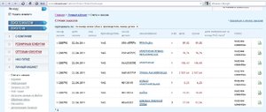

    конечно я ее поменял (цитата):
    "Масляная магистраль (06B145771P) не представляет большой проблемы.... Обязательно ставим новую+прокладка (058145757C)".
    Вон она там на фотке в отчете с пакетиком на кончике:D
    Ну и для пущей убедительности выписка с личного кабинета :D
