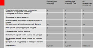

  7. spek
    spek Новичок
    22 мар 2007
    39
    A6 4F 2.4
    тот который Plus c экранчиками

    Элементы управления климатической установки Basis
    Климатическая установка Basis позволяет настраивать с помощью поворотных регуляторов температуру, интенсивность подачи и распределение потоков воздуха. Функции автоматической рециркуляции, регулировки
    в зависимости от интенсивности солнечного излучения и вентиляции, исключающей появление сквозняков, у этой установки отсутствуют. Обогрев передних сидений (дополнительное оборудование) имеет, как и на Audi A6 ’05, три
    температурных режима.
    Нет!
