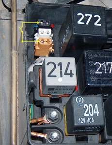

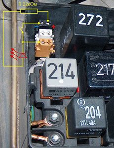

    Для выставления уоз
    1) Перейти в базовый режим, перемкнув диагностические разъемы (на 3-5сек). Убедиться, что метка перестала метаться, иначе перемыкать повторно (На некоторых автомобилях достаточно одного перемыкания, а на некоторых 3). На схемы мысленно убери ветку с диодом и станет понятно, какие именно контакты перемыкать.
    2) выставить УОЗ= 15*
    Собственно все

    Спасибо, но я так и не понял мысленно убрать ветку с диодом . Я просто не пойму можешь нарисуешь по конкретнее на что замкнуть и что замкнуть. А то что ты говоришь трамблёр с трубкой ни каких трубок от него нет кроме как высоковольтных проводов вот так вот. Что скажешь?

    Контакт в коричневом разъеме замыкай на кузов три раза, обороты чуть поднимутся - это и есть базовый режим, светишь стробоскопом в окно - метка должна быть 15 по срезу окна в картере. Если не совпадает двигаешь трамблером. Чтобы метку лучше видно было найди её руками сначала поворачивая коленвал и маркером пометь.

    Подправил схему
