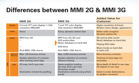

    2G или 3G у Вас:
    забиваете в трансформатор кода-меняете настройку
    http://translate.googleusercontent....gle.ru&usg=ALkJrhi1FEQwjzGQmPgN8wlwA_vlW_lHow
    Советую предарительно обновить ММИ-снова потом прописывать надо будет.
