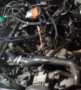

    Стало сифонить масло из под вакуумного насоса, посмотрел на экзисте уплотнительное кольцо "075 145 117 A" стоит 70 рублей, но смущает примечание "при необходимости использовать с прокладкой 075 145 117 C" которая уже стоит 390 рублей.
    Поставить посмотреть как будет вести себя уплотнительное кольцо и если не перестанет течь смазать герметиком или вырезать из паронита самому но тогда какую толщину выбрать или покупать ?

    Была такая же проблема и такие же вопросы как у тебя - в итоге разобрал и посмотрел, что кто-то до меня уже ставил на герметик - заменил прокладку, и поставил обратно на герметик и все гуд))))

    Купил уплотнительное кольцо "075 145 117 A", по краю насоса прошёлся герметиком (хотя некоторые скептически относятся к этому) и счастье. Деревянный уплотнитель который стоял, выкинул :D

    А ну да. Можно вырезать прокладку. Или вообще от насоса избавиться, на работу не скажется, зато меньше шума будет.

    +7 отсутствие насоса не проявится, кроме пропадания стука. Можно просто вырезать из паронита прокладульку и вынув шток привернуть обратно. Либо прикрутить вместо насоса пластину.
    С пластиной будет выглядеть примерно так.
