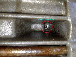

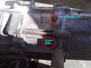

    Хэлп, народ. Течет масло (дорогостоящее, блин). Сняли коробку и посмотрели откуда. Фото прилагается. Подскажите, что это за отверстие и можно ли решить проблему не разбирая коробку? Там еще сверху аккуратно законопачено тряпочкой технологическое отверстие. Я думаю что там наверное должен быть сапун. И может из-за этого течет масло через отверстие сбоку:shock:
    Подскажите, кто знает...

    а 4 8е
    крышка на сапуне должна быть
