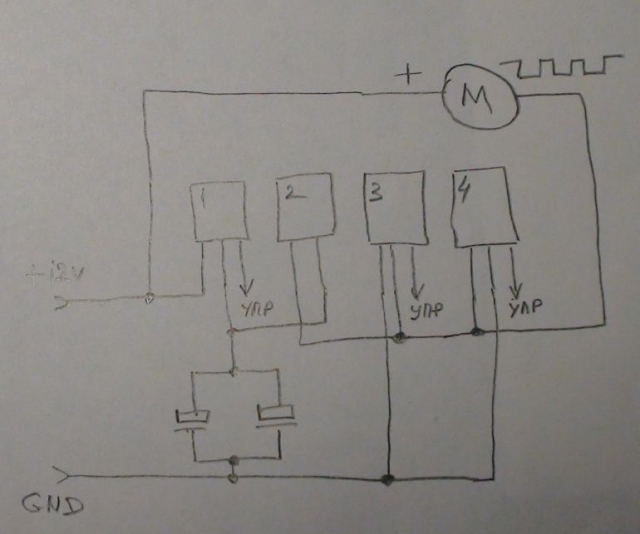

    собственно вот схема силовой части (блок от кагого-то туарега)
    детали 3,4 - одинаковые полевики N channel MOSFET (в моем случае пробитые)
    1 - полевик (вроде целый)
    2 - похоже на полевик, но на двух ногах :) (вроде тоже целый)
    смысл примерно таков - постоянный + на мотор, управление 3,4 полевиками, в режиме шима дает массу, вентиль крутится с переменной скоростью.
    для чего нужны элементы 1 и 2? вопрос.

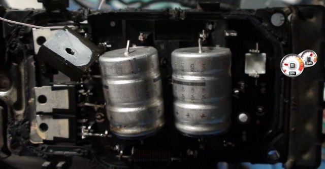

    мощные емкости тоже не знаю для чего

    емкости

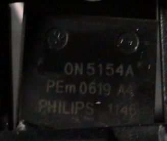

    элемент номер 3 - ON5154A PHILIPS - датащит не найден

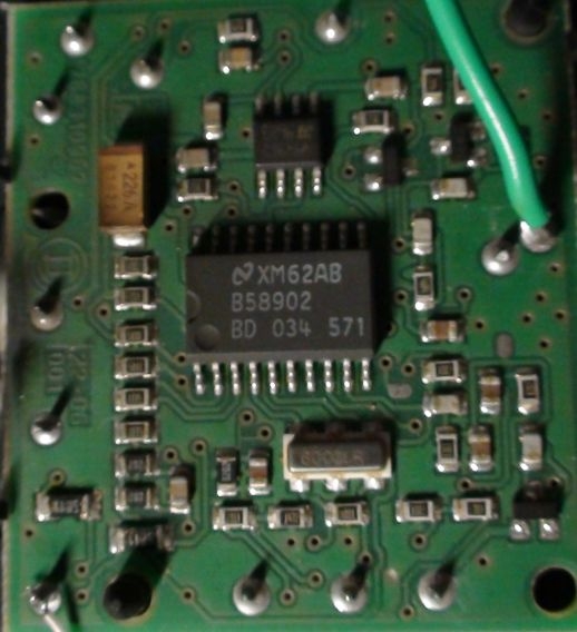

    основная плата блока - проц B58902 - National Semiconductor - датащит не найден
    (что интересно - есть проц 8902 - специальный процессор для управления вентиляторами)

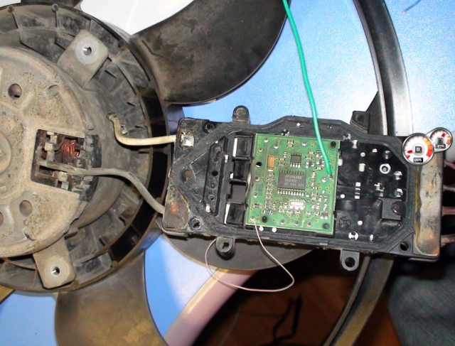

    общий вид на это безобразие

    а, конденсаторы.. наверное помехогасящие, сглаживают пульсации)
