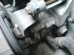

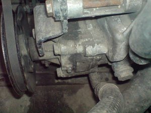

    Доброго времени суток!

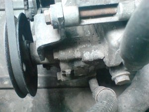

    Автомобиль audi 100 91г, 2,0 моно-мотроник, дал течь сальник насоса гидроусилителя.
    Коллеги, кто нибудь перебирал?
    Может чертежи у кого-нибудь есть?
    Хорошо-бы мануал на русском.
    Боюсь разбирать без инструкций.
    Помогите пожалуйста.

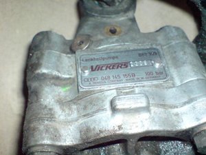

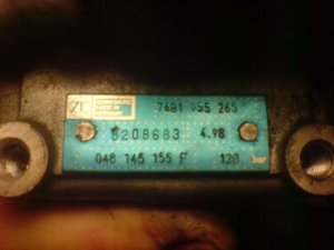

    зачем фото?
    их было два вида ZF и Vieckers (попадается на AAR).
    от этого зависят размеры.
    если ZF, то

  11. ser_gr72
    ser_gr72 Старожил
    23 окт 2006
    27.597
    очень полезная инфа, если учесть, что шильда, на которой всё написано, даже не протерта.

  13. karalug
    karalug Новичок
    7 ноя 2010
    15
    А100/4a 2.0 91,ГБО
    насос снят.
    Вот и шилдик

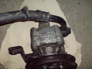

  15. ser_gr72
    ser_gr72 Старожил
    23 окт 2006
    27.597
    #15 ser_gr72, 29 май 2011

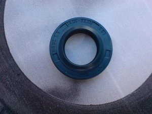

    можешь покупать другой, т.к. у viekersа он с другими размерами.
    наружный диаметр немного отличается, а вот внутренний сильно
    я же не просто так спрашивал
    вот ссылка на фото ремкомплекта для викерса http://audi-club.ru/forum/album.php?albumid=964
    а вот фото сальника

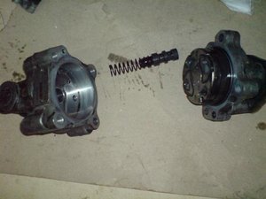

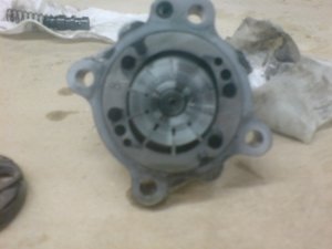

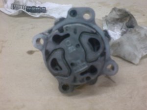

    Появился не громкий воющий звук.
    Время от времени пропадает.
    Выкладываю фото внутренностей vieckers
