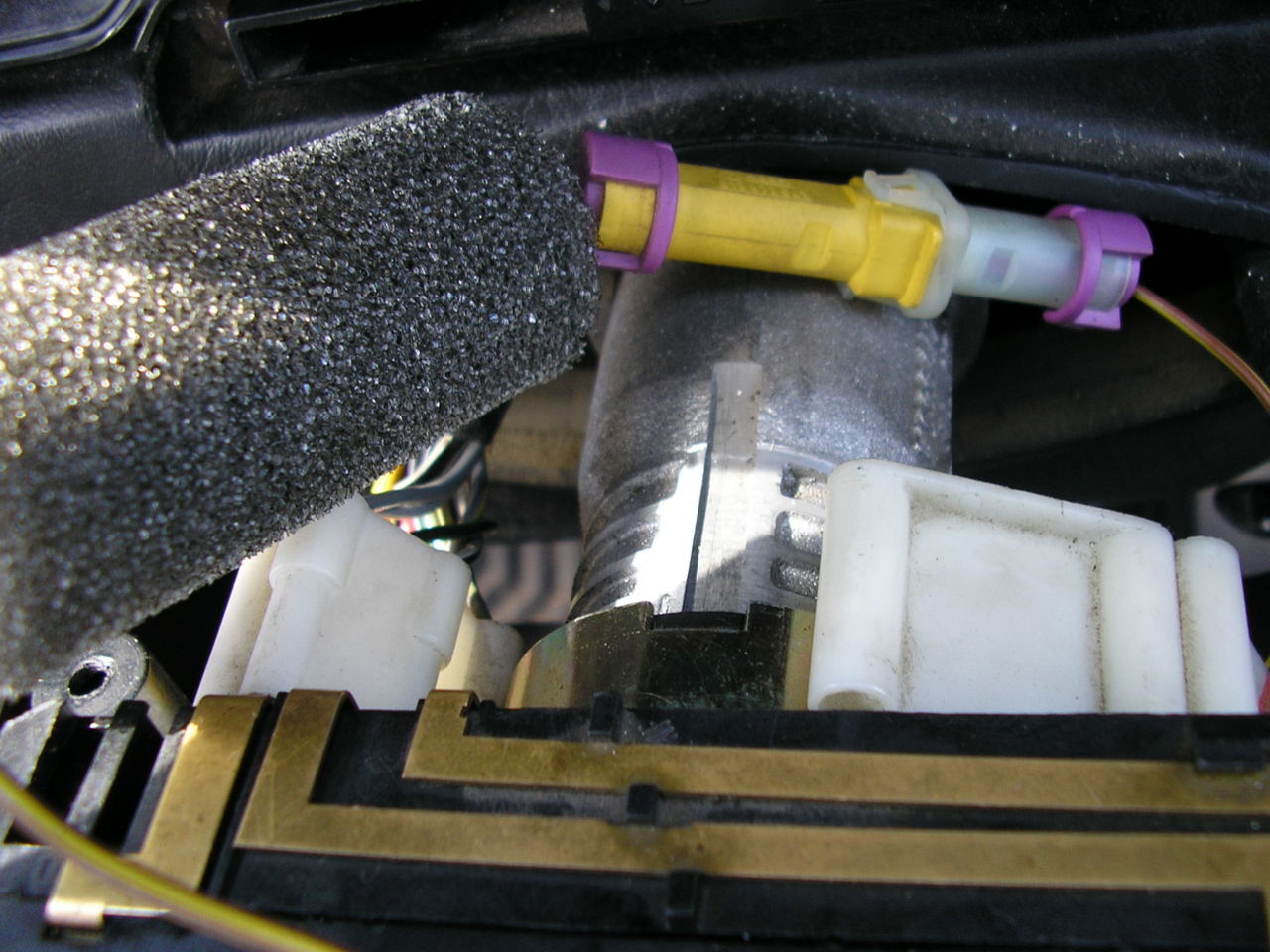

    1. Небольшим усилием тянем бибикалку на руле на себя.

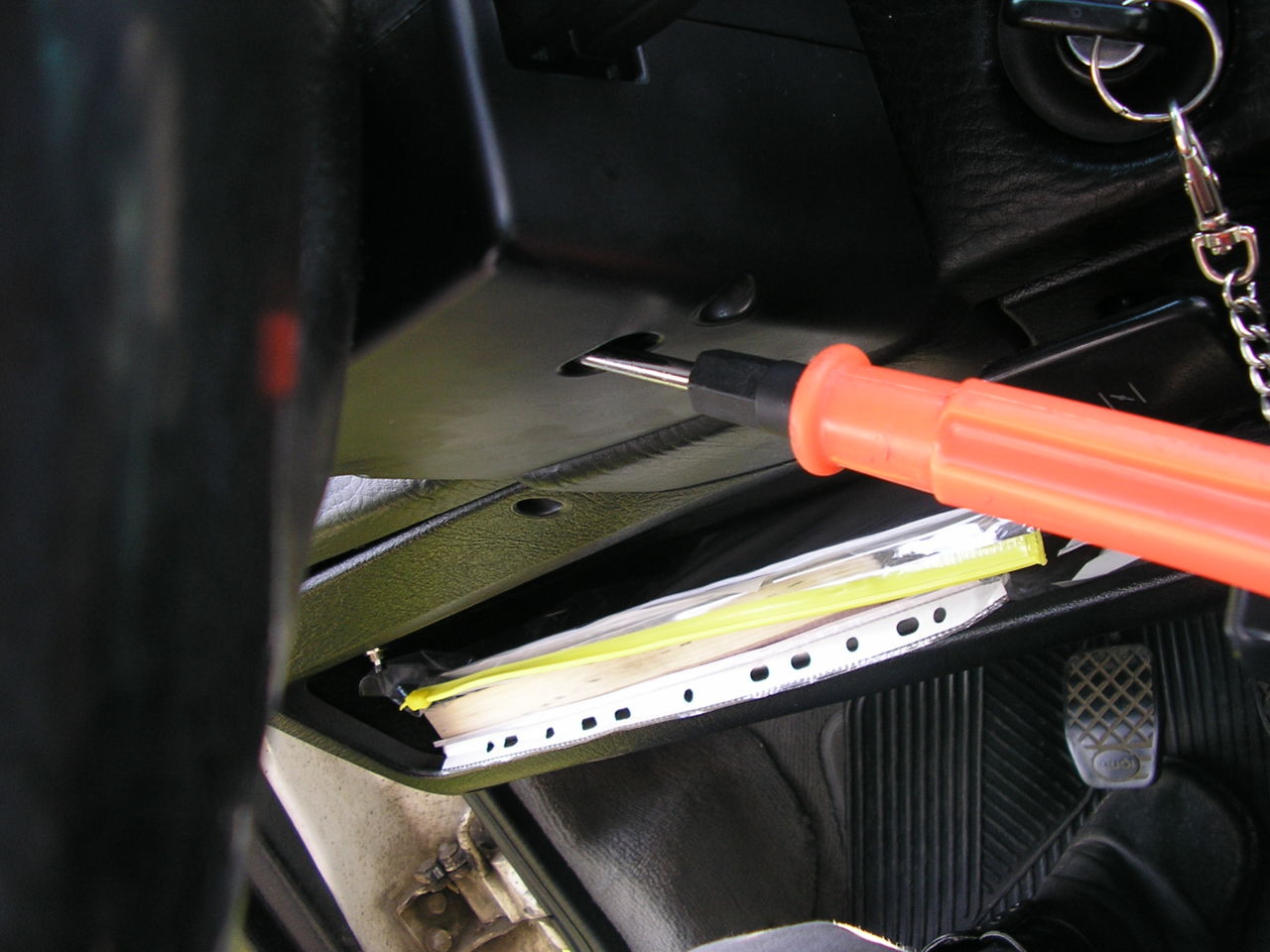

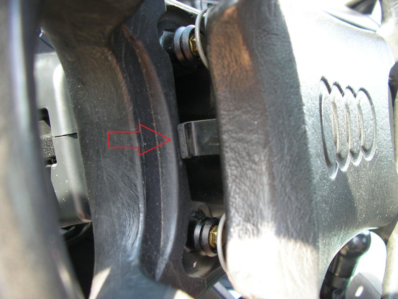

    2. Подходящим предметом (я использовал отвертку) слегка нажимаем на Г-образные упоры, которые держат бибикалку в руле.
    3. Удерживая в нажатом состоянии Г-образный упор, вынимаем бибикалку немного на себя. Сначала с одной стороны, потом с другой.
    4. Отсоединяем от бибикалки провод сигнала.

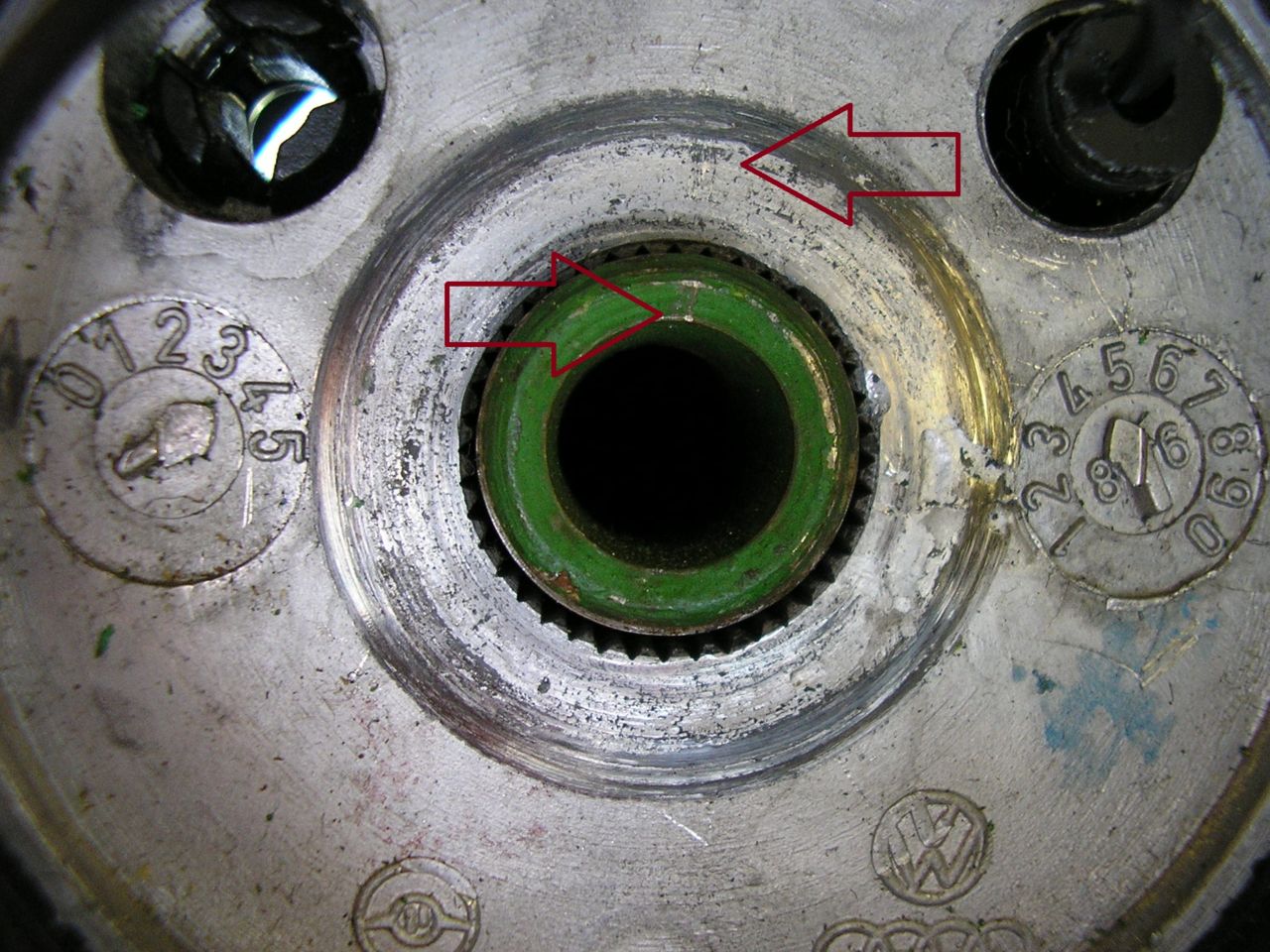

    5. Отворачиваем гайку руля головкой на 24, делаем маркером или острым предметом риски на рулевом валу и руле риски, которые потом помогут при установке руля в нужное положение.

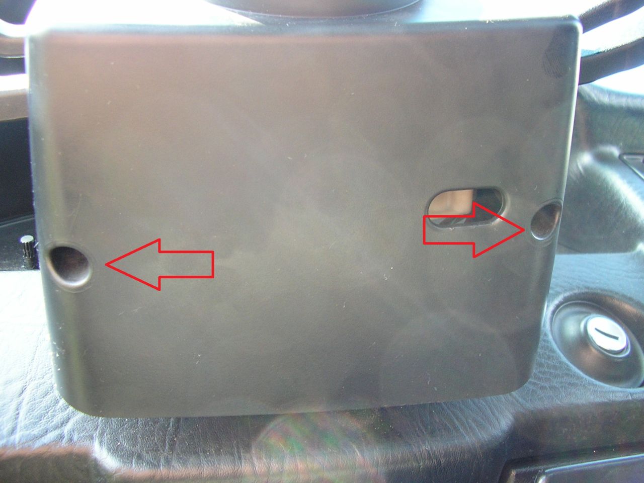

    6. Отворачиваем 2 самореза снизу кожуха подрулевого переключателя.

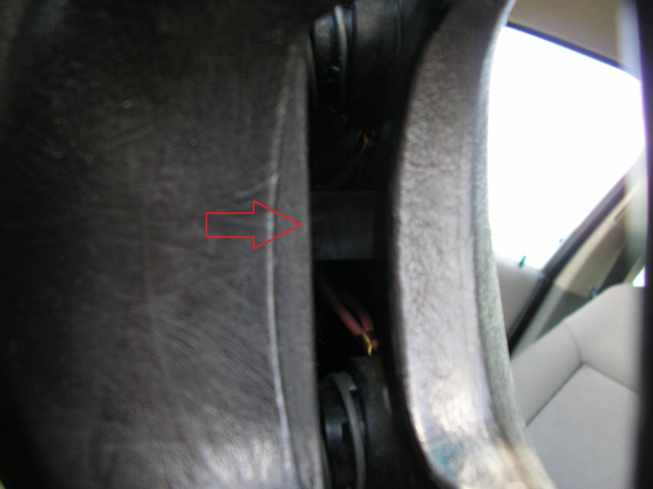

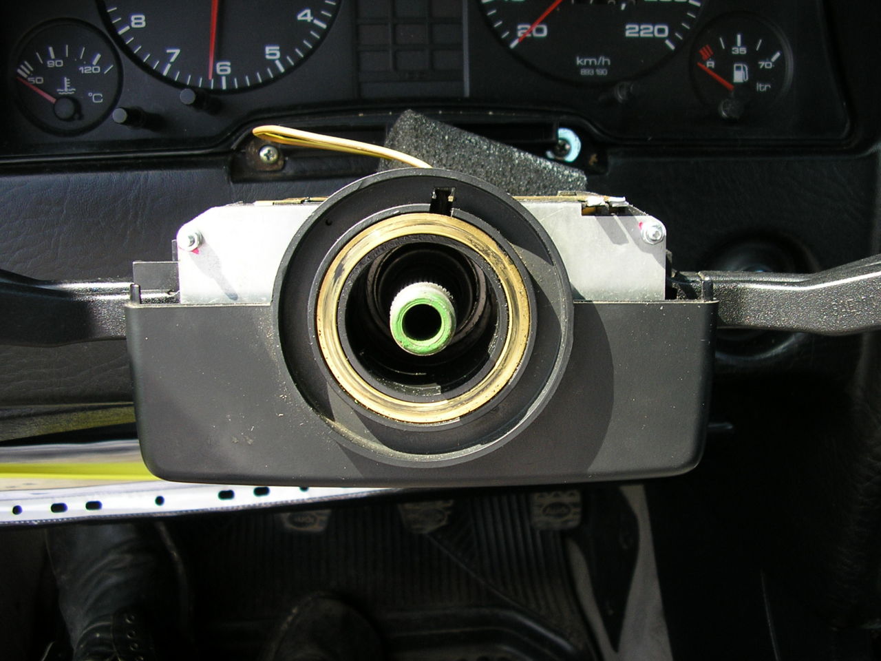

    8. После снятия руля, снимаем верхний кожух.
    9. Отсоединяем от подрулевого переключателя 2 белых контактных группы и разъединяем разъем провода сигнала.
    10. Сняв с рулевого вала подрулевой переключатель вместе с нижней частью кожуха, отворачиваем 3 самореза и отсоединяем переключатель от кожуха.

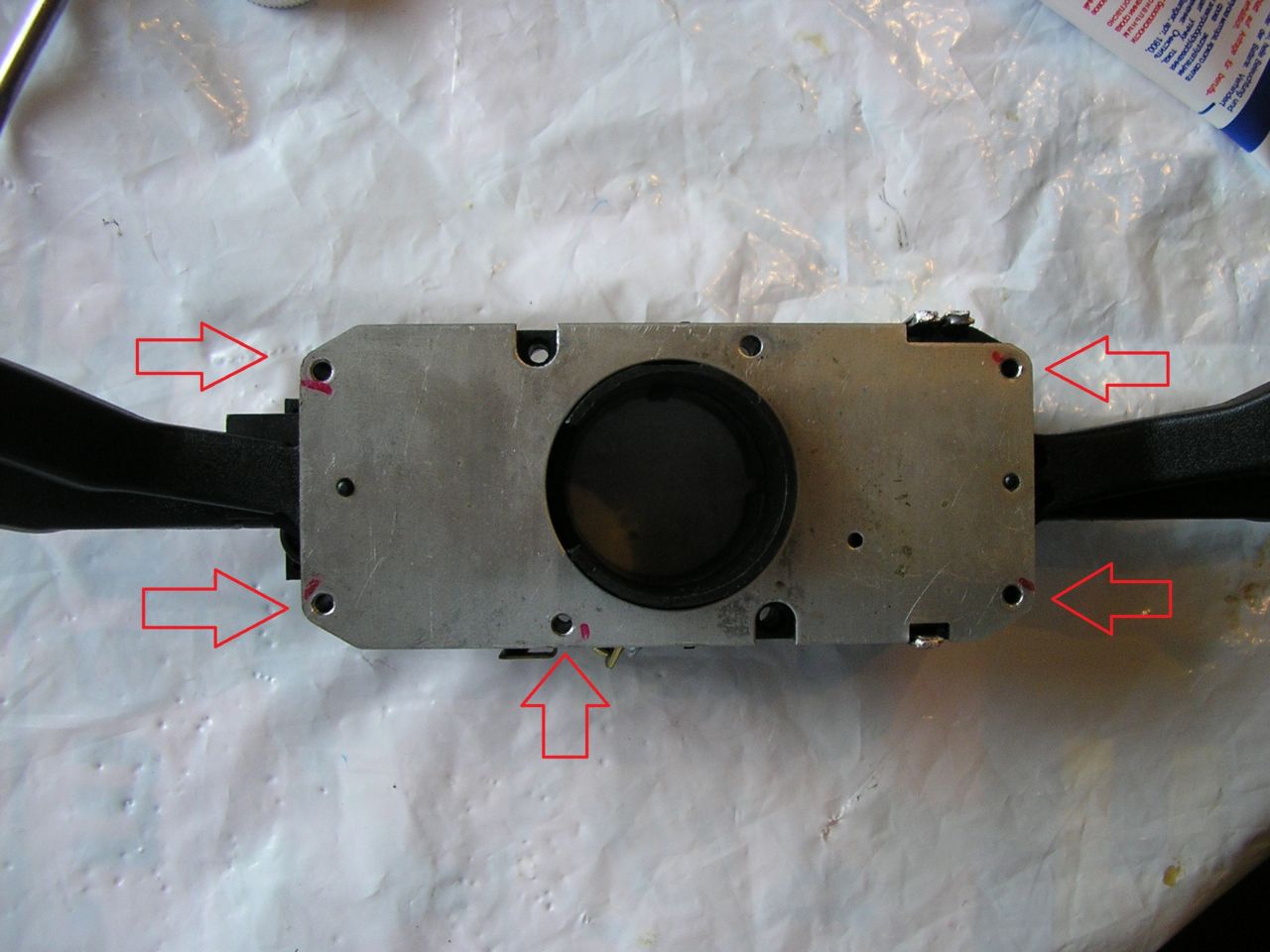

    1. Аккуратно высверливаем 5 трубчатых заклепок, соединяющих корпус.
    2. Аккуратно снимаем верхнюю крышку. Лучше это делать поместив переключатель в полиэтиленовый пакет, т.к. мелкие детали и пружины могут разлететься в разные стороны.

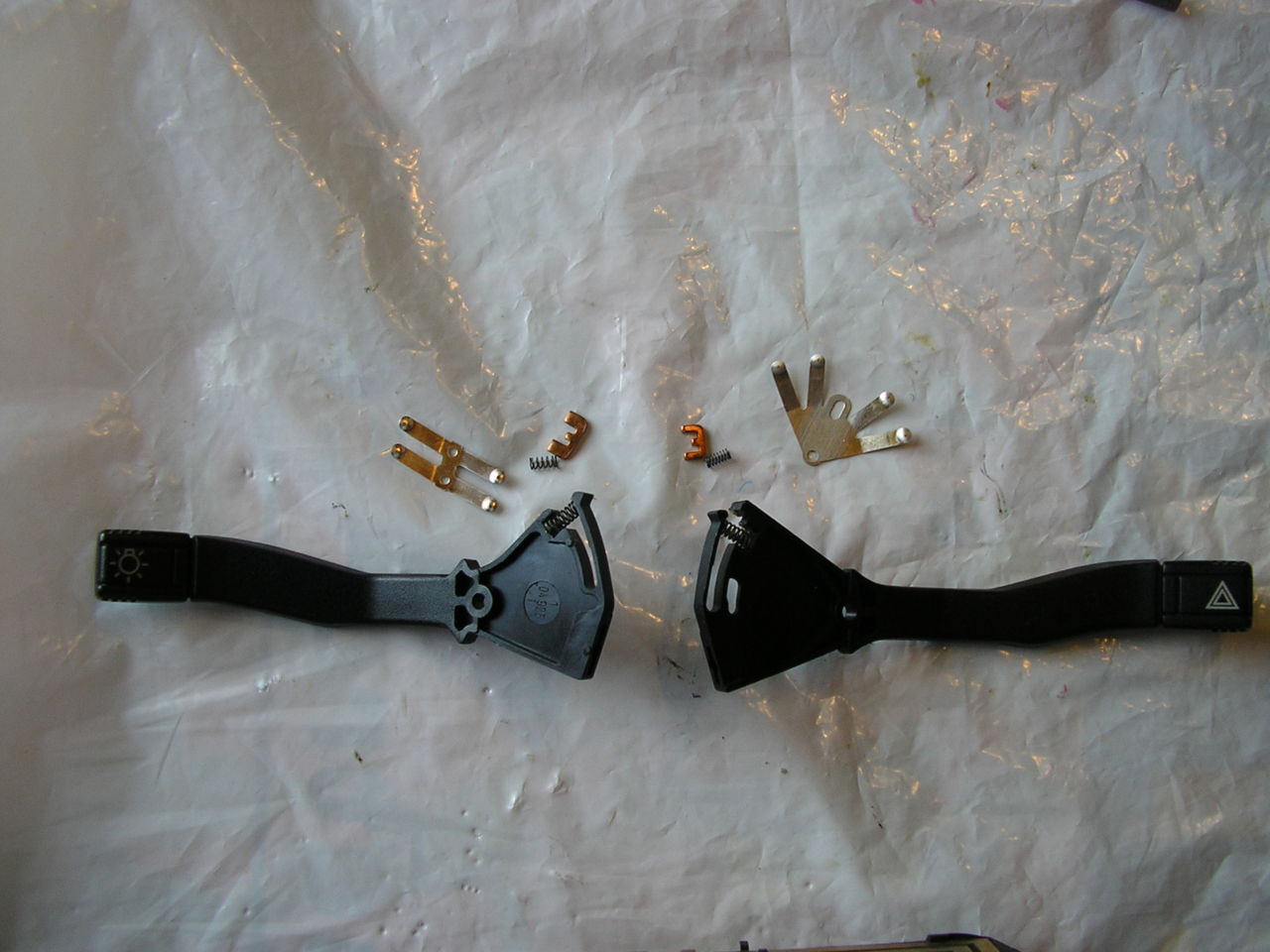

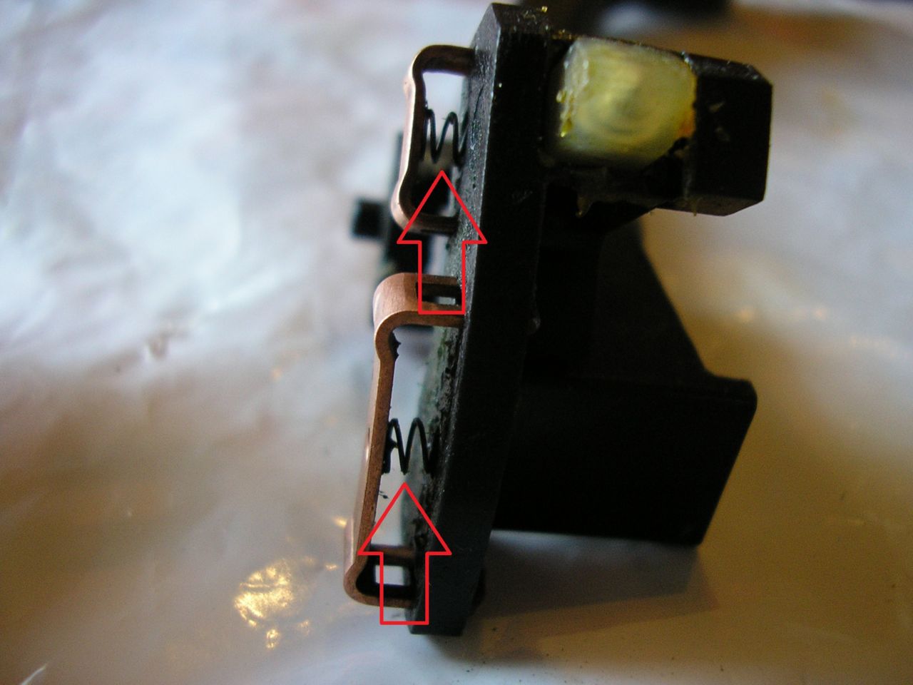

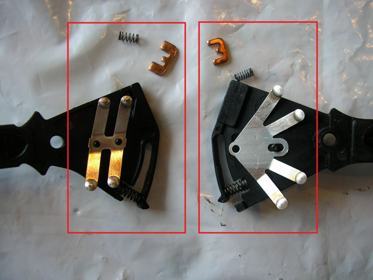

    3. Аккуратно снимаем ручки включения света (левая) и аварийной сигнализации (правая). Ручки, пружины, ползающие и Ш-образные контакты кладем в разные стороны.
    4. Почему кладем отдельно. Ш-образные контакты и их пружины разного размера для правой и левой ручек. Ползающие контакты не перепутаешь (хотя некоторые и это могут….)

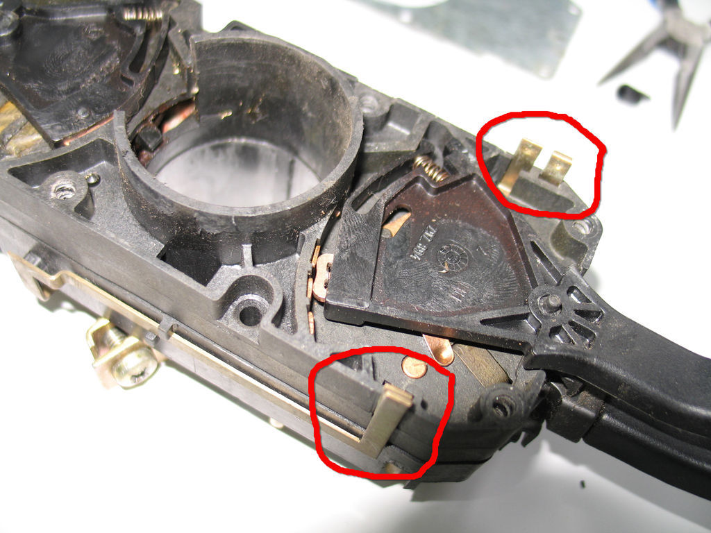

    5. Для того чтобы снять верхнюю часть корпуса подрулевого переключателя, необходимо твердям острым предметом (я делал отверткой) разъединить (откусывать не надо!) 6 токоведущих дорожек объединенных попарно. Сфотать забыл, поэтому фото позаимствовал. Это 2 пары дорожек сверху справа и 1 пара снизу справа.

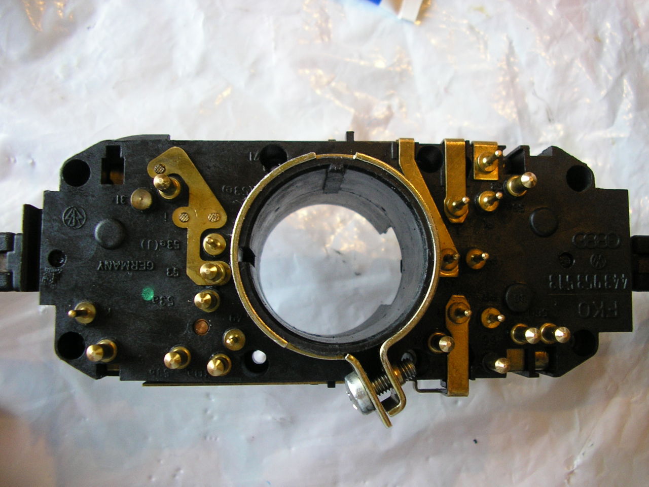

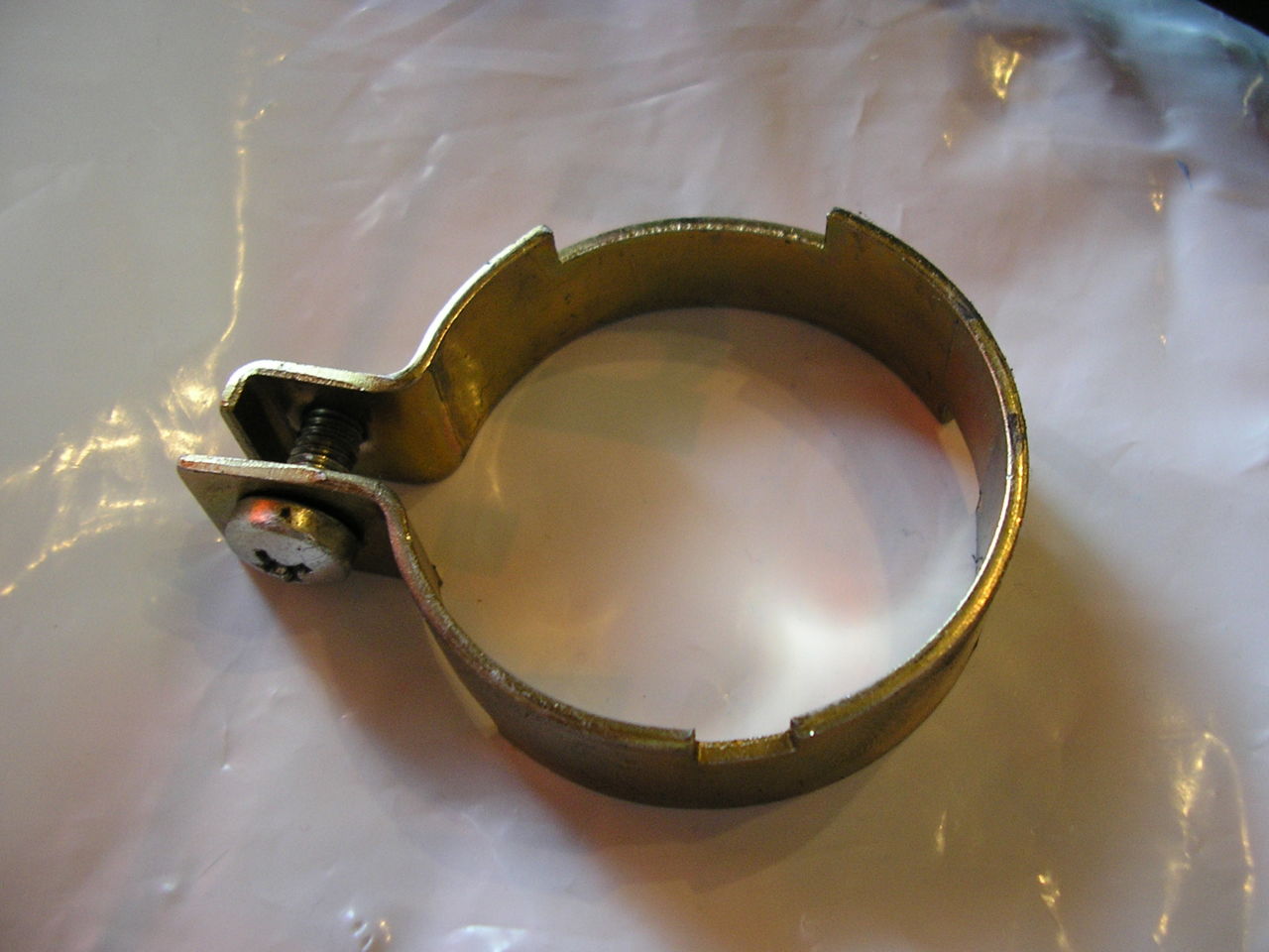

    6. отворачиваем винт, крепящий хомут, с помощью которого подрулевой переключатель держится на рулевом валу.
    7. Снимаем его, т.к. только после этого можно снять верхнюю часть корпуса.
    8. Снимаем верхнюю часть корпуса, и теперь нам доступны к демонтажу ручки поворотников/дальнего-ближнего света (левая) и дворников (правая).

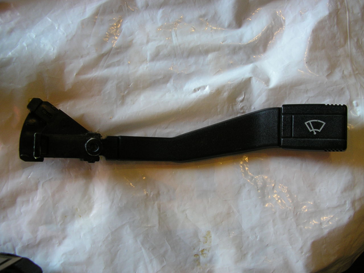

    9. Снимаем правую ручку с целью ревизии контактов.
    10. На ручке подпружиненные контакты, так что снимаем ручку аккуратно. В данном случае контакты с обратной стороны загнуты и не выпрыгнули.

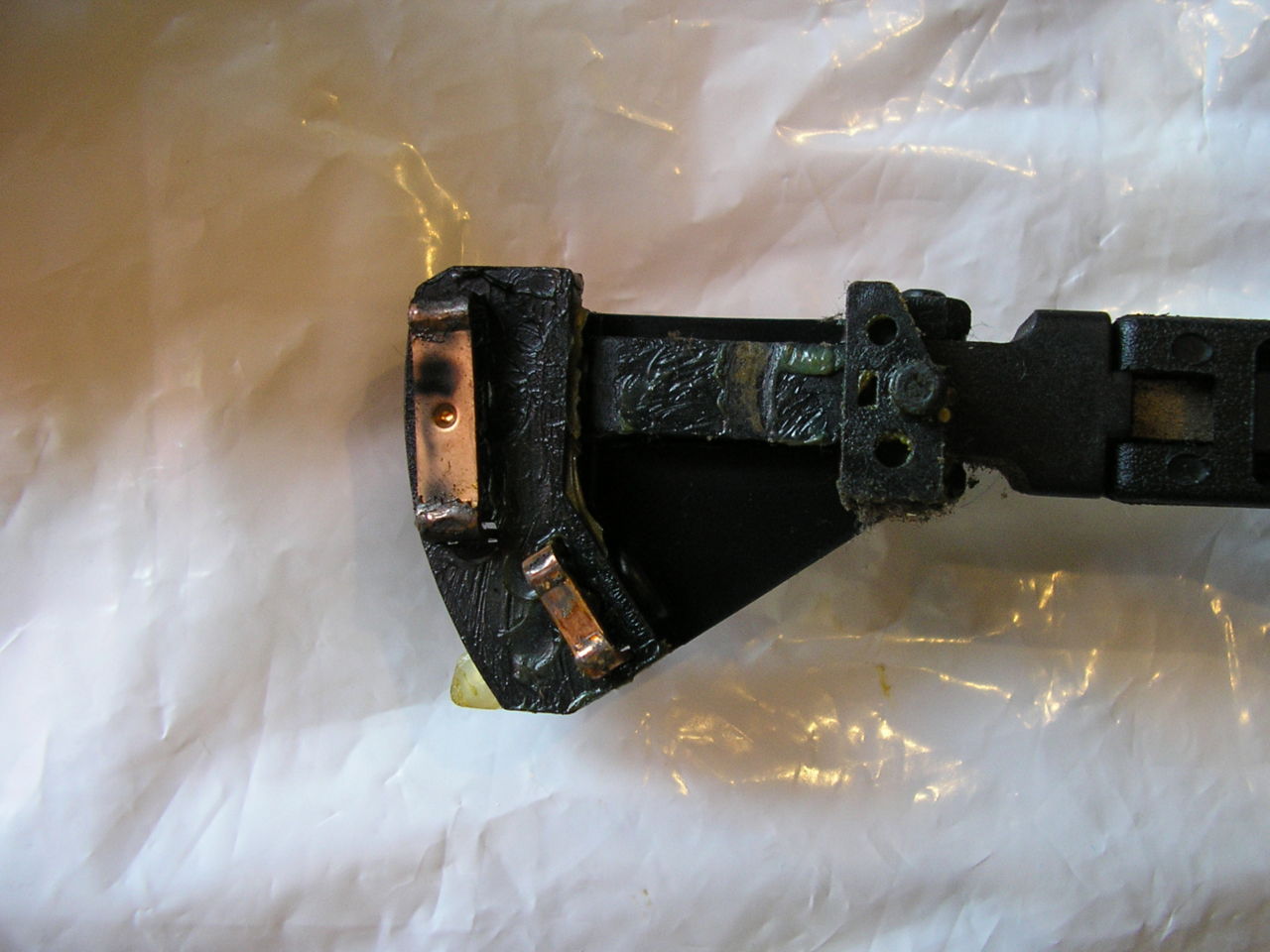

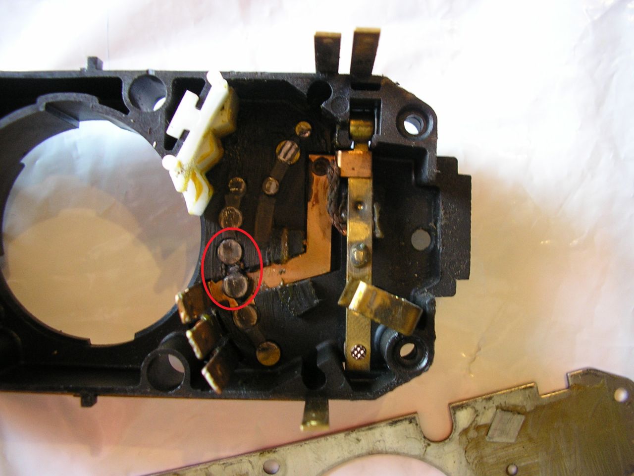

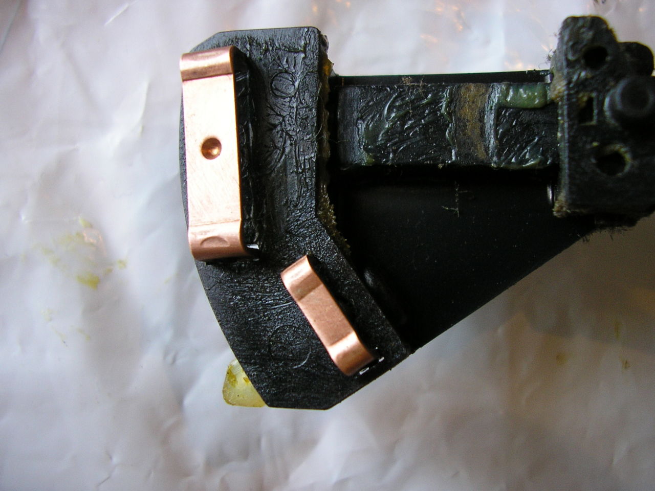

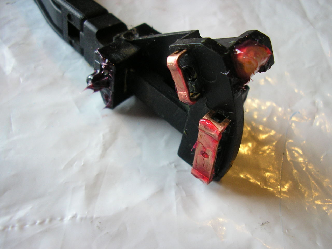

    11. Наблюдаем проблемное место. Между двумя контактами обгоревшая смазка вперемешку с покрошившейся пластмассой (образовалась от того что для однократного взмаха дворников поднимал ручку поворотников вверх, при тяге этой ручки на себя дворники взмахивали 2 раза).
    12. На самой ручке контакты также подгоревшие.

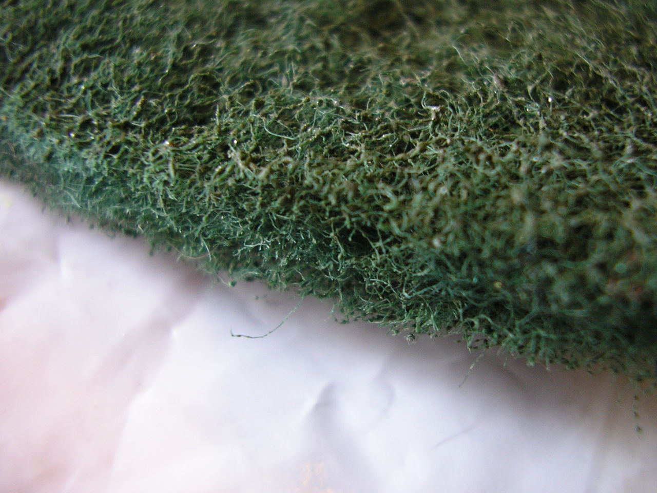

    13. Для зачистки используем скотчбрайт, используемый при покраске авто для матирования поверхности.
    14. Очищаем корпус от старой смазки. Зачищаем все контакты скотчбрайтом в самом корпусе, вычищаем проблемное место острым предметом.
    15. Также чистим скотчбрайтом контакты всех подвижных ручек.

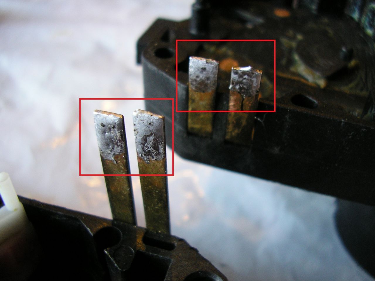

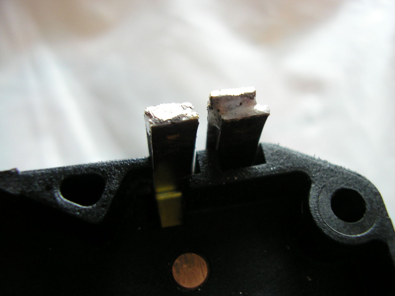

    16. Перед тем как собирать корпус, лудим разделенные токоведущие дорожки по краям миллиметров на 5, предварительно зачистив место лужения либо надфилем, либо шкуркой для того чтобы припой лучше держался. Лудим на нижней части корпуса изнутри, на верхней снаружи. Лудил и паял с помощью кислотного флюса.

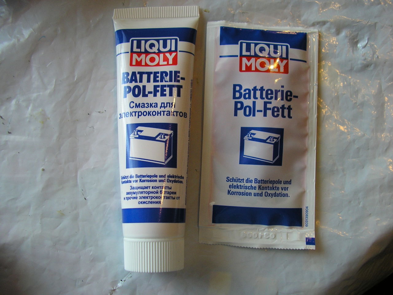

    17. Для смазки контактов и движущихся частей использовал смазку Liqui Moly Batterie-Pol-Fett, предназначенную для смазки электрических контактов. Можно также использовать технический вазелин ВТВ-1, но его найти не удалось. По составу эти две смазки примерно одинаковы, только наш стоит 100р./1кг, буржуйский 100р./50гр.

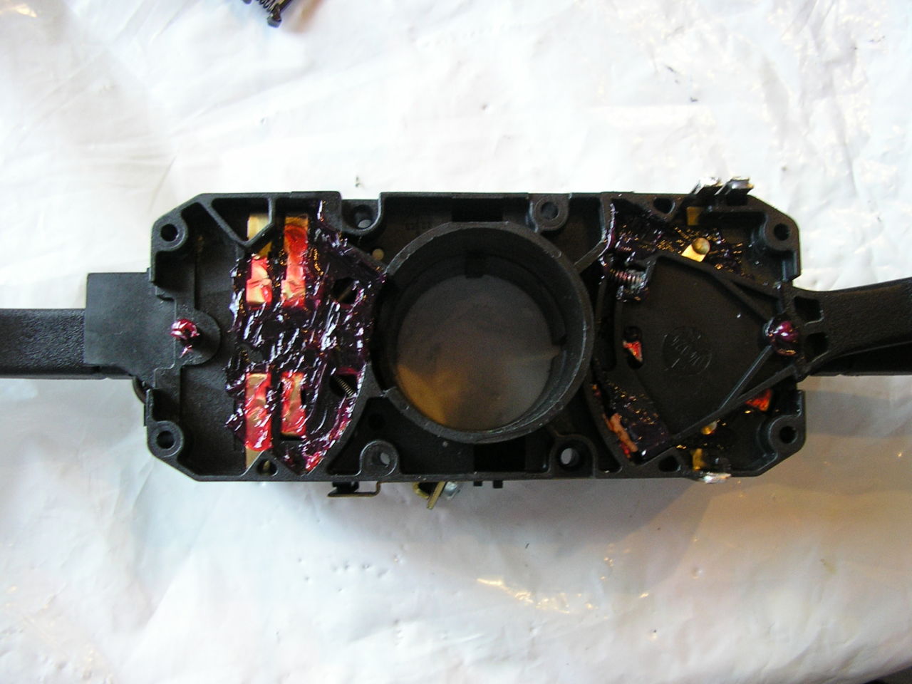

    18. Небольшими порциями наносим смазку на контакты корпуса…
    19. … а также на контакты ручек.
    20. Не забываем смазывать места на корпусе и ручках, которые будут соприкасаться во время эксплуатации.

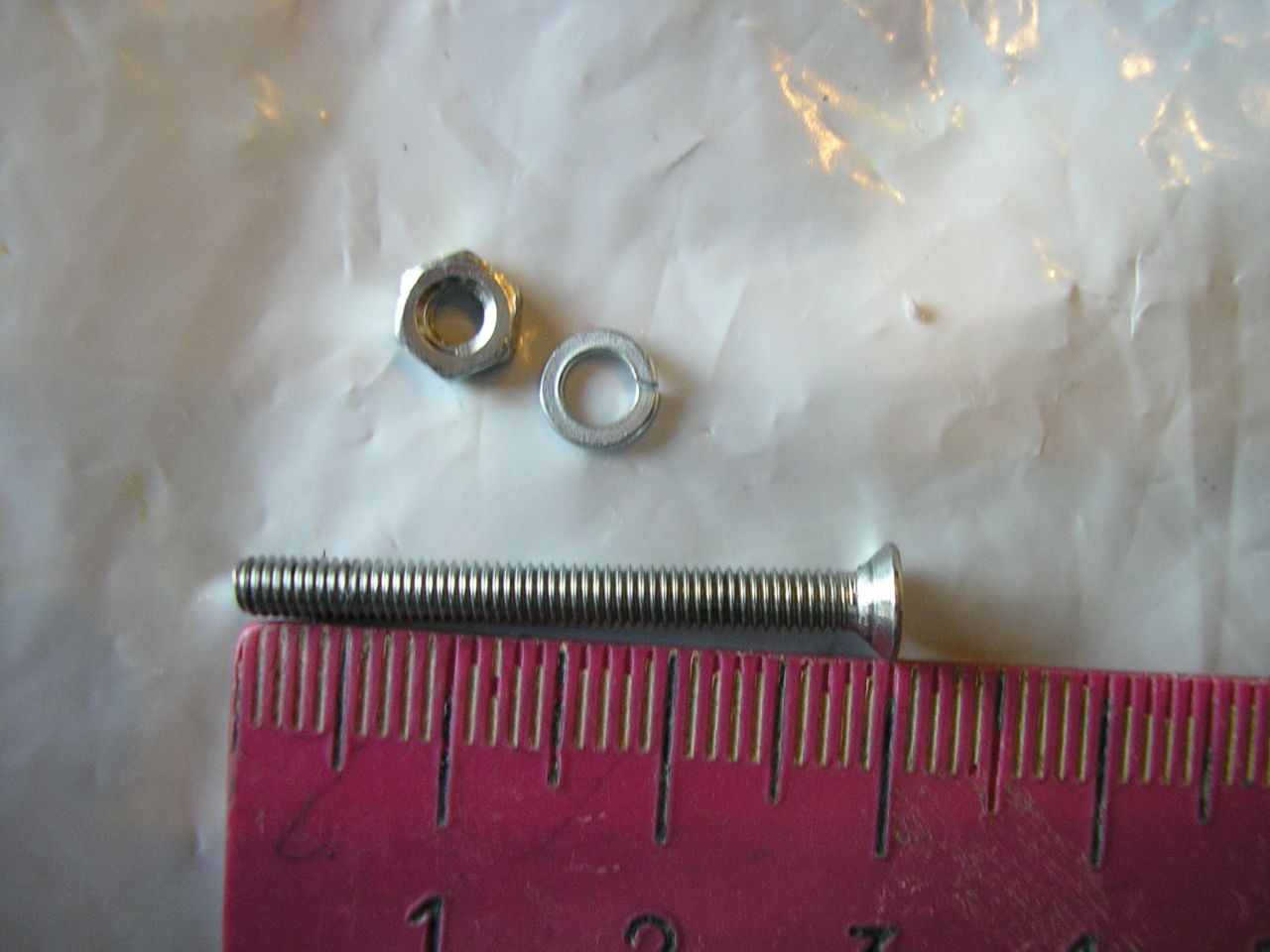

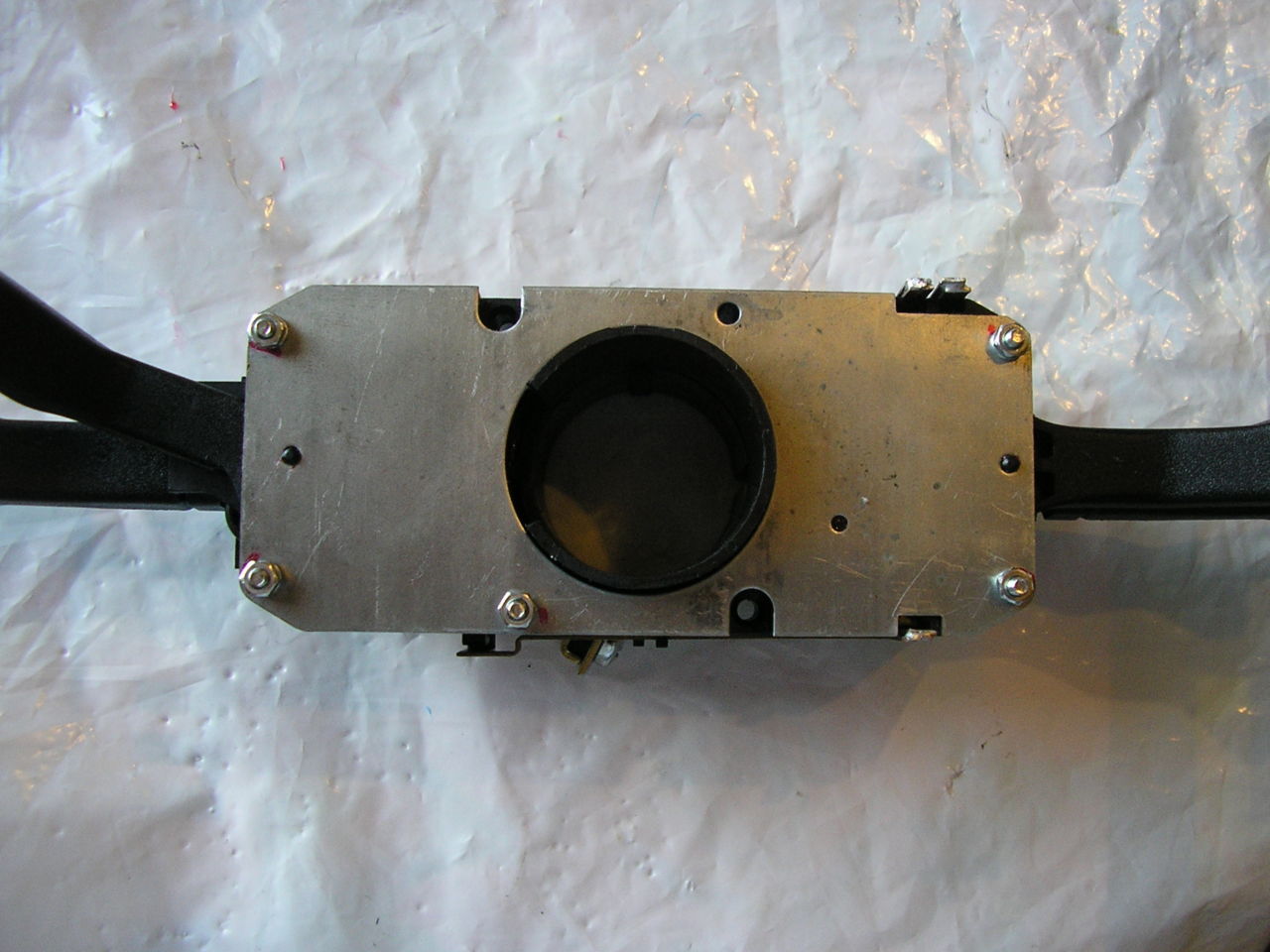

    25. Для соединения корпуса используем винт М3х30.
    26. Гравер я подкладывал и под гайку (чтоб не отворачивалась от вибрации) и под шляпку винта, т.к. она конусообразная и чтоб не раздавить под ней пластмассу (хотя можно было этого и не делать).
    27. Заворачиваем остальные винты на место высверленных трубчатых клепок. Места предварительно пометил маркером чтоб не перепутать с отверстиями для крепления кожуха подрулевого переключателя, т.к. он остался в машине.
