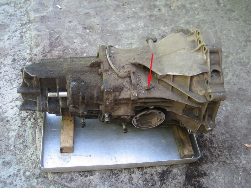

    А забитый сапун сильно влияет на подтекание масла?
    У меня вся коробка засрана от этого масла.:mad:
    Это он на фото под стрелкой?
  13. Zerg()()()()
    13 фев 2011
    11.083
    Ауди
    #13 Zerg()()()(), 13 июн 2011
    да он)
    Лион -красавчек

    Там не потение, а вся коробка засрана. :mad:
  17. Zerg()()()()
    13 фев 2011
    11.083
    Ауди
    фото именно той коробки о которой речь? когда масло течет там грязь вымывает до чистого алюминия а тут просто на масляную пленку налипло со временем. масла там не более 30 грамм раскидано) отмойте все, поставьте новый сальник, очистить сапун и все дела:rock:

  19. Serg58
    Serg58 Живу я здесь
    16 ноя 2007
    4.066
    Passat Variant B6
    Да, это та коробка.
    Сейчас её всю отмою.
    Сальник поменяю.
    А есть ли смысл ставить его с внутренним диметром меньше?
