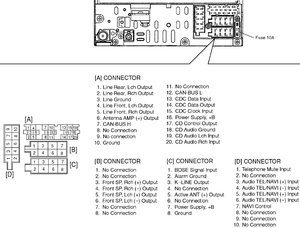

    вот есть развязка проводки под родную симфонию2. не пойму как подать питание на усилитель бозе, по сигнальным вроде ясно, не поет...

    6-я нога на колодке А видишь Antenna AMP, вот она и есть питание на усилок. У меня тоже Симфония, сейчас ставлю китайца, вот тоже разбирался куда что подать...
