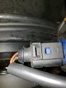

    Пока пытаюсь разобраться и продиагностировать проблему малыми жертвами. Поэтому к датчику давления газа, про принцип работы которого рассказывал вроде ser_gr72 в одном из своих сообщений, пока не лазил, гараж будет в наличии только через неделю, а бампер под подъездом снимать не хочется и пока не умеется.
    Так вот, куда бы еще подлезть, чтобы без напрягов. Для большей уверенности по поводу релюх хотел позамыкать контакты 4х штекертого разъема, что идет на датчик ОЖ. Но к сожаление не смог снять этот самый четырех контактный штекер :shock: Т.к. ямы у меня пока нету, попытался долезть к нему сверху. Довольно неудобно, но можно. Куда там где надо на него нажимать, чтобы снять не вырвав сам датчик? :) Вот даже картинку приаттачил, как этот штекер у меня выглядит.

    ТС, не обязательно снимать клему с самого датчика на радиаторе, гораздо удобнее снять пластиковую накладку с бачка ГУРа, там найти самый толстый бочонок с 4мя проводами.

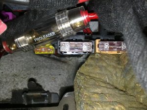

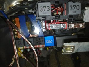

    По поводу предохранителей, я смотрел именно те, что под рулем. Правда как-то оно у меня там выглядит не смовсем так, как описывают. Под рулем было как минимум два места, где стояли нестандартные (высокоамперные) предохранители.
    Одно место на первой фотке, под самым рулем. Там видны 2 крупные релюхи, 373 и 379 (это они за вентидяторы отвечают?), но их только две и площадка посадочная выглядит не так. Предохранителя же два, но оба высокоамперных, 40 и 60 соответвенно, т.е. пятиамперного здесь нету. С другой стороны чуть ниже видна еще одна 370 релюха, чуть помельче и она одна, рядом с ней же пустое гнездо.
    С другой стороны, второе место, тоже фактически под рулем, но уже над самыми педалями, содержит 3 предохранителя, два из которых высокоапмерные, один пятиамперный. (PROLEADER это от автоуселка, прокладывался дополнительно). Релюх сходу замечено там не было.
    В любом случае, выглядят и те и другие целыми.

    преды, которые на второй фотке.
    5 ампер - цепь управления реле, 40А - силовой на вентилятор.
    в этом же 8-ми местном блоке сверху стоят реле.

    Что касается второй скорости и датчика... Гараж будет только в начале следующей недели, поэтому раньше этого времени за первую скорость не возьмусь. Поезжу посмотрю, как будет везти себя вторая. Тут тоже варианты:

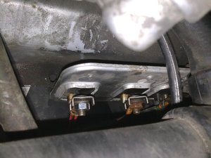

    Полез к резисторам.

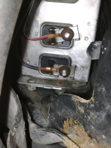

    А что за пыльник? Через птф рукой не нащупал. На яме снял нижнюю пластмассу (защиту двигателя), увидел площпдку с резисторами. Подлезть к площадке ключем нерельно, нужно снимать бампер? Фото плошадки приаттачил.
    Во время теста вентилятора вагкомои замкнул пару контактов из этой резисторной площадки и карлсон загудел
