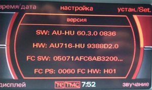

    2008 AUDI Q7 3.6 Premium S-Line
    MMI 2G ver. 60.3.0 0836

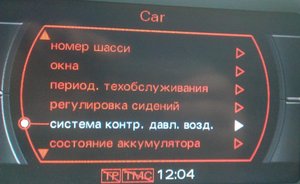

    Отсутствует индикация давления воздуха в шинах. Т.е. выдает информацию, что снизилось давление, но картинку с указанием в какой конкретно шине проблема - не выдает.
    Как найти в системе эту картинку, чтобы понять проблемную шину?
    Хочу найти у себя в MMI вот такую картинку:
    Имеется вот такое меню:

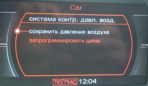

    Войдя в него вижу только вот это:
    Версия MMI:

    У Вас установлена система контроля давления в шинах, получающая информацию от АБС и ЕСП. Система не очень информативна. Она и будет указывать что в одной из шин давление не в норме. дальше берите манометр и выясняйте на каком колесе спустило.
    Вторая система более информативна и позволяет видеть давление в шинах в реальном масштабе времени. Много новых деталей, блоков. Ценник от 50000руб.
