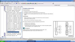

    Господа может конечно в эльзе косяк, но она предлагает мерить уровень масла при прогретом масле мин 60с, утром такой температуры масла небудит даже в африке. :)
      99,7 КБ
      1.983

    Ниче ни косяк ,так и надо. Утром ты с пустым фильром намериешь если обратный клапан плохо держит.

    Ну слава богу. А то читаю форум и незнаю кому теперь верить. :shock: Народ та у нас как ни прочти грамотный пошел.

    Да то базара нету! Рабочие жидкости при раб.Т меряются(кроме АКПП). Что там МАМАЭЛЬЗА пишет про время забора меры после глушения? Или уж лучше на работающем ДВС мерки снимать?
