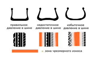

    Поддержание правильного давления в шинах помогает не только улучшить эксплуатационные качества шины, курсовую устойчивость, но и сэкономить топливо.
    Правильное давление в шинах позволяет водителям в полной мере ощутить комфорт и безопасность управления своим автомобилем.
    Правильное давление в шине позволит избежать деформации боковины покрышки и самого протектора. Летняя и зимняя шина останется в том виде, в каком была сконструирована производителем и не нарушит баланс потребительских качеств автомобиля.
    Недостаточно накачанная шина создает неравномерное распределение давления на поверхность дороги, в связи с этим ухудшаются сцепные свойства, и происходит преждевременный износ шины.
    Недостаточное давление в шине также приводит к увеличению амплитуды деформаций, повышенному нагреву и, таким образом, потере энергии, которая проявляется в повышении сопротивления качению и увеличении расхода топлива.
    Минусы существуют при недостаточном давлении в шине?
    1. Недостаточно накачанная шина создает неравномерное распределение давления на поверхность дороги, в связи с этим ухудшаются сцепные свойства, и происходит преждевременный износ шины.
    2. Недостаточное давление в шине также приводит к увеличению амплитуды деформаций, повышенному нагреву и, таким образом, потере энергии, которая проявляется в повышении сопротивления качению и увеличении расхода топлива.
    3. При давлении на 20% ниже нормы наблюдается снижение срока службы в среднем на 30%
    4. При недостаточном давлении в шине она не только быстро изнашивается, но и попросту опасна: при движении больше нагревается, разрушается ее каркас. Такая покрышка может лопнуть или разбортироваться на повороте или при наезде на препятствие.
    5. При отклонении давления в шине всего лишь на 6 футов на квадратный дюйм (примерно в 14, 2 раза больше, чем значение давления в бар/0,07 кг/см2) это уже может ослабить внутреннюю структуру и привести к ее износу.
    Минусы излишнего давления в шине?
    1. Перекачанная шина становится жесткой, легче катится, но теряет свои сцепные свойства с дорогой. При попадании в яму не только покрышка может повредиться, но также возрастают нагрузки на элементы кузова и подвески.
    2. Жесткая шина передает больше шума в салон автомобиля и приносит дискомфорт при управлении.

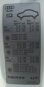

    по моей не совпало, причем сильно.....
      108,9 КБ
      4.004

    Судя по изменению давления у А8 при переходе с 40-го профиля на 35-й и у Q7 при том же переходе - 2,8 это твой максимум, иначе начнёт жать центр, хотя если ты разгоняешься до больших скоростей, то у тебя и так центр будет поджирать.

    Я 2.7 накачал в шины 225\50\17 в начале весны (сколкьо там щас по жаре будет,не знаю)
    Ибо когда накачали в шиномонтаже 2,4 - я ездил и не мог понять в чем дело - машина была как понос - валкая какая-то,руль из стороны в сторону болтался в колеях (и не только в колеях),приходилось постоянно подруливать. Сделал 2.7 - сказка

    Такая же фигня, 225\50\17, только накачал 2.3, руль болтается ппц, из рук не выпустить, завтра вкачаю 2.6, как на лючке написано.

    На лючке 225\45\17, я думаю для 225\50\17 так же применимо.
  19. yum
    yum Участник форума
    26 июн 2011
    374
    A6/C5Q
    Все перепутал! На лючке резина 235\45\17 и давление для нее без загрузки по 2.4 на все колеса... Закачал по 2.7 - все равно руль на неровностях и в колее болтает :shock: может у всех так с такой размерностью?... Когда колеса были 215\55\16 можно было одним пальцем рулить :( а сейчас руль аж из рук выпрыгивает
