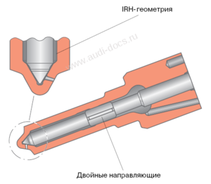

    EURO3 Впервые применены форсунки с IRH-геометрией (Inverser Raum-Hinterschnitt, обратная геометрия рабочей камеры) с двойными направляющими иглы.
    IRH-геометрия обеспечивает лучшее струеобразование, в особенности в режиме частичных нагрузок, при малых количествах впрыскиваемого топлива и ходах иглы.
    Применение форсунок с IRH-геометрией и обусловленное этим улучшение струеобразования позволили снизить токсичность ОГ и выброс сажевых частиц в некоторых случаях до 20%

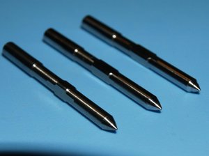

    Ну, на счет применимости я исходил из следующего (см.картинку).
    На счет "обратная геометрия рабочей камеры) с двойными направляющими иглы"... если изменения от поколения к поколению происходили именно внутри камеры (форсунки), то это конечно на глаз не увидеть, а вот изменения в форме иглы на лицо.
    Не поленился, сходил, сфотал.
    Слева на фото игла мотора AKN рспылитель DSLA 142 P 770
    Посередине игла мотора AKE распылитель DSLA 142 P 925
    Справа игла мотора BAU распылитель DSLA 142 P 1025
    Отличия AKN - короткая напрвляющая.
    BAU - форма кончика иглы.
    Серии 925 и 1025 совместимы со всеми моторами AYM, AKE, BAU, BFC, BCZ, BDG, BDH.
    Как видно и давление открытия форсунки на всех моторах упомянутой серии одинаковое.
