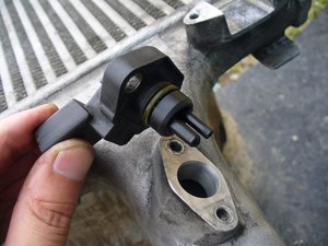

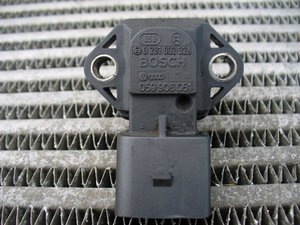

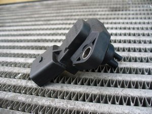

    Датчик высокого давления -G65-. http://www.audi-club.ru/forum/showthread.php?t=141025
      100,8 КБ
      5.142
    3 пользователям это понравилось.

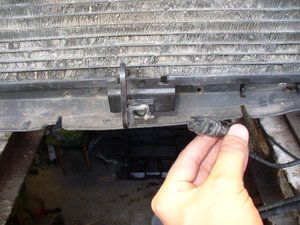

    Датчик температуры наружного воздуха -G17-

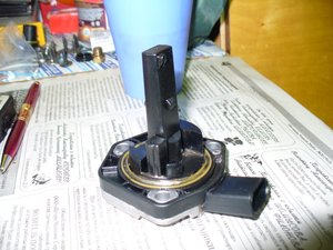

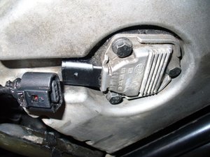

    Датчик уровня и температуры масла -G266-
      115,4 КБ
      1.352
      129,1 КБ
      1.313
      101,4 КБ
      1.219

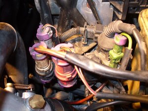

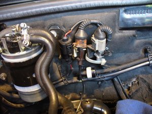

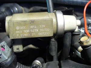

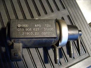

    Слева электромагнитный клапан рециркуляции ОГ -N18- (черный), справа электромагнитный клапан ограничения давления наддувочного воздуха -N75- (серый)
      108,8 КБ
      1.917
      103,1 КБ
      1.723
      74,8 КБ
      1.732

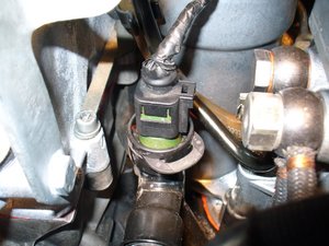

    Переключающий клапан заслонки впускного коллектора -N239-

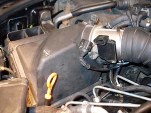

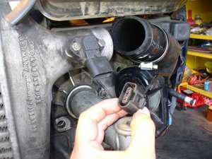

    Датчик расходомера воздуха -G70-. ДРМВ, он же MAF (Mass Airflow sensor)
      111,8 КБ
      1.682

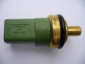

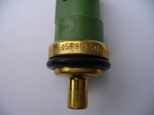

    Датчик индикатора температуры охлаждающей жидкости -G2-/Датчик температуры охлаждающей жидкости -G62-
    Так сказать, два в одном. G2 отвечает за показания стрелки на панели приборов.
    G62 передает информацию блоку управления двигателем.
    Проверка температурных датчиков через VAG-COM http://www.audi-club.ru/forum/showthread.php?t=180003
      102,2 КБ

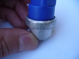

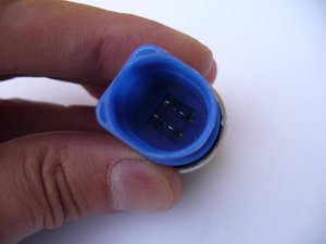

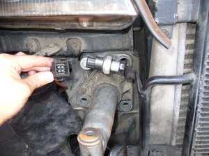

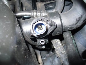

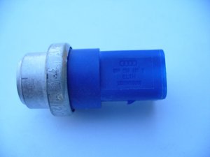

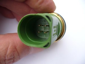

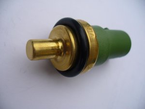

    Датчик температуры охлаждающей жидкости G83.
    Проще говоря, датчик включения электровентилятора (четырех-контактный, две скорости включения). Расположен на выходе из радиатора, на правом нижнем патрубке системы охлаждения двигателя у самого радиатора. Работает в тесном сотрудничестве с датчиком G62 при непосредственном участии ЭБУ.
    У меня какой-то изолентой замотан. Что за колхоз? Буду менять.
    Проверка датчика подробно описана вот в этой теме http://www.audi-club.ru/forum/showthread.php?t=248813
      97,7 КБ
      1.841
      97 КБ
      1.656
      31,2 КБ
      1.604
      40,1 КБ
      1.530
      40,7 КБ
      1.446
      87,6 КБ
      1.467

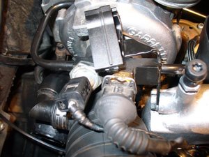

    Датчик давления (слева) и датчик температуры -G8- (справа) масла турбонагнетателя.
      104 КБ
      6.154
      127,8 КБ
      1.863

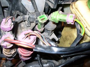

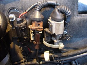

    Разберемся теперь вот с этими разъемами.

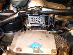

    В середине расположено штекерное соединение на 2 контакта для датчика поднятия иглы распылителя -G80- форсунки на 3-м цилиндре.
    Справа - штекерное соединение на 3 контакта для датчика числа оборотов двигателя -G28- (ДПКВ).
    Слева это что, не подскажете?
      105,7 КБ
      1.615
      104,9 КБ
      1.571

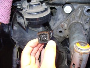

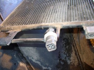

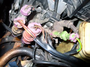

    С бачоночками (электрические разъемы) под крышкой рядом с бачком гидроусилителя отдельная история.
    Самый большой бачоночек красного цвета в середине - электрический разъем на датчик высокого давления -G65- на радиаторе кондиционера.
      107,2 КБ
      1.313
      89 КБ
      887
      88,5 КБ
      888
      87,5 КБ
      805

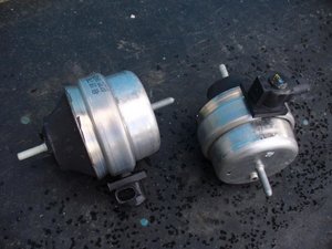

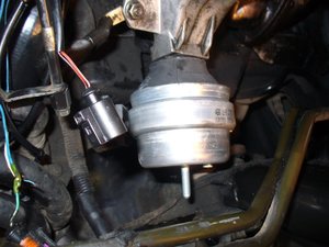

    Электрический разъем на электромагнитный клапан электро-гидравлической опоры двигателя
      80,3 КБ
      1.331
      86,7 КБ
      1.345
    АС-БАЛ нравится это.
  19. Aleefi
    Aleefi Участник форума
    26 янв 2010
    316
    Allroad BAU/М/'05
    Re: Датчики и разъемы на ALLROAD
    Серого цвета, как правило, это ДПКВ, но могу ошибаться..
    Ты себе решил, чтоли, новый автомобиль сделать??? С турбиной вопрос решил, а то я тут в отпуске потерял ту тему...
