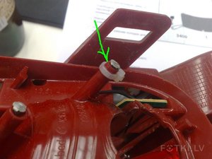

    Отдал машину на ТО, а6 2010 рестайлинговая, до ТО на БК периодически загоралась и гасла перечеркнутая лампа, при этом все лампочки и светодиодные фонари работали, думал глюк. Сейчас позвонили от дилера - приговорили к замене задний стопсигнал (светодиодный), не могу понять, даже когда везли машину на ТО - стопсигналы работали, интересно - такое возможно, чтобы светодиодный стопсигнал то работал то не работал? Может там какой-нибудь блок управления или предохранитель глючит?

    частое явление..
    у меня тоже самое..
    это не глюк , когда на БК выскакивает неисправность.. фонарь действительно не горит..:)
    глючит хитрый контакт в фонаре.. :)
    поищи.. все обсуждалось уже.. http://www.audi-club.ru/forum/showthread.php?t=236059

    Да , спасибо, почитал! То есть получается, что из-за хитрого контакта меняют весь фонарь в сборе?:) Мне в принципе все равно, машина на гарантии, пусть меняют:thumbup:

    все верно..
    у дилера при этой неисправности - замена фонаря!

    В итоге выяснилось, что неисправен был доп. стоп-сигнал, который в салоне под стеклом.
