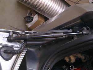

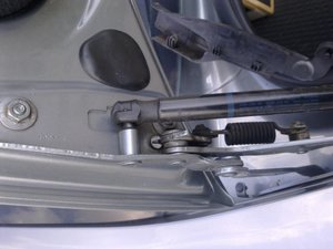

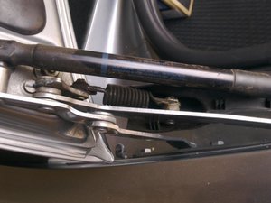

    Если быть точным то вот изчего он полностью состоит
    Так:
    1) 4F5 827 665A - ПРУЖИНА (2ШТ)
    2) 4F5 827 552B - ГАЗОВЫЙ УПОР (2 ШТ)
    3) 4F5 827 301 E - ПЕТЛЯ КРЫШКИ (ЛЕВ)
    4) 4F5 827 302 E - ПЕТЛЯ КРЫШКИ (ПРАВ)
    5) 8D5 827 499 - УПОР ПЛАСТИКОВЫЙ (2ШТ)
    6) N 906 309 03 - БОЛТ (4 ШТ)
    7) 8E0 827 409 - БОЛТ КОНУСНЫЙ (2ШТ)
    8) N 906 107 02 - ГАЙКА (4 ШТ)
    9) 8E5 827 378 - УПОР (1 ШТ)
    10) 4F5 971 821A 01C КАБЕЛЬНАЯ ШАХТА (ЛЕВ)
    11) 4F5 971 822B 01C КАБЕЛЬНАЯ ШАХТА (ПРАВ)
    На фото правая и левая строна со снятым и надетым кожухом (кабельная шахта по етка)... Даже видео снял если кому надо :)
    Список деталей для авто до рейталинга 2008 года!
