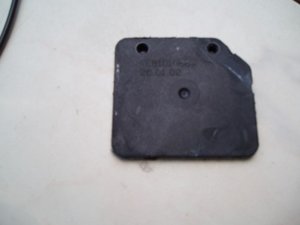

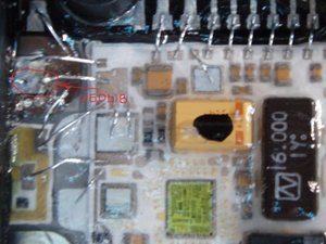

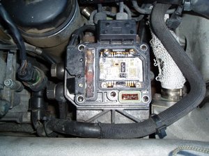

    Пошли пятые сутки моего плохого настроения...... Поездки к всякого рода
    *специалистам* не увенчались успехом! Разбег цен на ТНВД и блок управления офигеть какой: ТНВД (новый) от 55 000 и до 248 000т.руб, Блок управления от 10 000 и до 104 000т.руб. Почитав форум на протяжении всего этого времени сегодня понял что терять нечего и вскрыл крышку блока ТНВД. Тонким лезвием маленького ножа вскрыл пластмассовую крышку самой платы, и увидел обрыв ножки полевого транзистора, завтра поеду искать аналоги! Проверил (путем подачи питания) клапан 146, по звуку слышно что работает (обмотка цела). Завтра постараюсь купить транзистор и экспериментировать дальше!
    Постараюсь выложить фото.

    .1 На случай неудачного эксперимента: кто сталкивался с заменой нового блока управления на свой ТНВД? После установки его по любому на стенд везти!

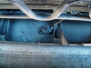

    2. Под бампером нашел болтающийся датчик, это датчик температуры наружного воздуха? Мне Ваг про него тоже жаловался что обрыв (а он очевиден)....
